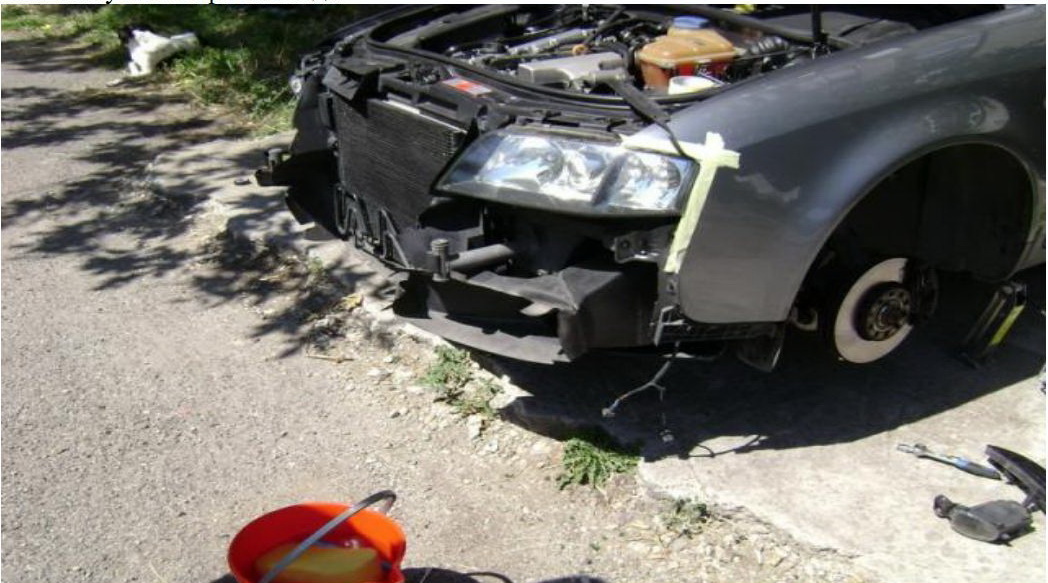

Скоро говорих с Колеги от Форума при една среща,за халогените при Пасат Б5. Интересно ми,е следното: Как при нас не може да има халогени,а при Ауди А6 1.9 Tdi 110 p.s. е възможно. В случая въпросът е,как при нас уж пречело на потока на въздуха за интеркулера,а при Ауди А6 не пречи явно /според снимките/.

При нас знаеш какво представлява въздухозаборника за кулера. Лявата решетка има малък отовор да пасне точно на него и се намира на мястото за халогена.
При А6, C5 изглежда така на снимката. Става ясно, че е доста по голям и обхваща частта до номера, където при нас решетката е затворена. Ако се позлва решетката на Ilkomotor, предполагам няма да е голям проблем понеже тя не е затворена в тази си част. Пък ако се направи с въздухозаборник от А6 града спи, може и на пасатската да се боднат халогени и да се направи отвор за кулера и т.н.

Предната ми решетка беше,цялата оребрена и двете части и лявата и дясната малка.

Oребрени са, имат отвори и т.н. Не си казал, не сме го направили.
