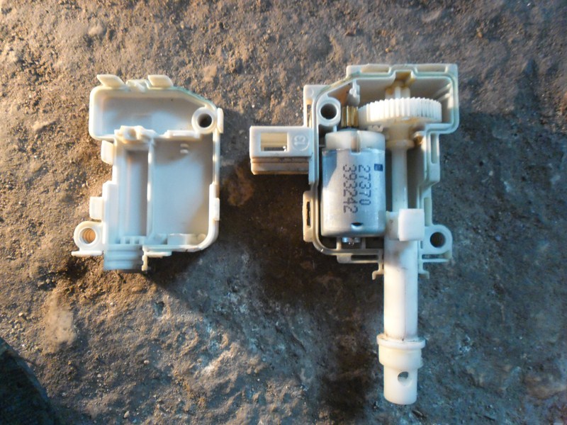

Абсолютно същия проблем с моя пасат, нито от алармата нито от ключа.
Проблема при мен беше в ел.машинката, която се намира в самата 5-та врата и посредством лостче отключва и заключва. Сваля се машинката която се държи на две винтчета, отваряш и гресираш хубаво зъбните колега и самото буталце, и един съвет като я отвориш не вади зъбните колела от мястото им за да не я разцентроваш!
Хубаво е естествено преди да я сложиш обратно да провериш дали работи, като и сложиш буксата и цъкнеш няколко пъти с алармата.
И още един съвет със двете винтчета които държат машинката за багажника, да не ги претягаш много защото блокира.
Ето и снимка:
Ето и снимка:

Здравейте имам проблем със свалянето на въпросната машинка виждам ,че е на два винта но те са от горната страна и не знак как точно да ги развия.Ще съм благодарен за малко подробносто.
