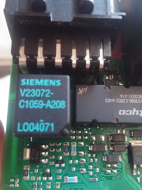

Такааа.... поразрових се в чуждестранните форуми и по -специално тук https://forums.tdiclub.com/showthread.php?t=174543
за да установя, че причинителя на досадната повреда е реле V23072-C1059-A208 . След като разглобих моя комфорт модул установих, че моето е производство на Сименс.
[img]20160130_132105.jpg[/img]
Проблема е , че проверих на няколко места и никъде нямат точно това реле. До колкото разбрах , пълен аналог на въпросното е V23072-C1061-A208, но по нашите магазини намирам като най-близко V23072-C1061-A308 . До колкото се ориентирах в техническите им характеристики, като размер са еднакви, параметрите които се различават са съпротивлението- при моето то е 107 mома, а при другото- 130 .
Моля за съвет дали да слагам въпросното реле или да продължавам търсенето , а също и да ме ориентирате къде мога да търся ! Благодаря !

Отстраних проблема и се надявам, че информацията, която предоставям, ще е полезна и на други.
Въпросното реле V23072-C1059-A208 явно е спряно от производство и е заменено с V23072-C1061-A308, което пък е някакъв много ценен елемент в някакви Фиатчета Пунто и също се открива трудно. Но негов пълен аналог е релето на фирма ERA 661266 , с което се сдобих срещу 6.10 лева. Има го налично в Евро07 и Фуго. Запоено е на мястото на повреденото и е тествано- работи. :)
