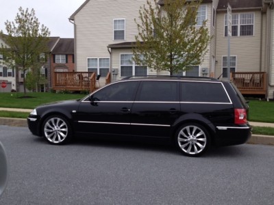

Колеги искам да знам дали джантите от ЦЦ ще станат в б5.5 благодаря предварително. :question :love.vwclub

Принципно да. Междуболтовото разстояние е същото, тук е въпрос на ЕТ и цолаж, но не виждам причина да не станат.

Това е уникална джанта ще стои чудесно на Пасата.. За какъв цолаж става дума предполагам 18"-ка..

На новите модели ,джантите са с по-големи централни отвори ( 66 май бяха ) и да ги сложиш на Пасата ще ти трябват втулки а много вероятно и фланци

Еми те попринцип са 18ки до колкото знам. Ще направя каквото трябва щото голяма фаца вади

да 18к са,мойте са същите.
