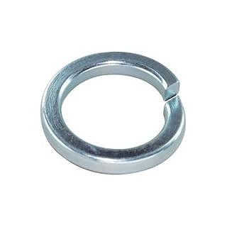

Една шайба зимаш с по малък отвор от пъпката на жилото, цепиш шайбата с клещи, разтваряш я леко , слагаш я зад пъпчицата на жилото, стягаш с клещи да се събере там къде си я срязал и няма да мръдне.

Или направо взимаш федер шайба
и ....процедурата с клещите :smile
