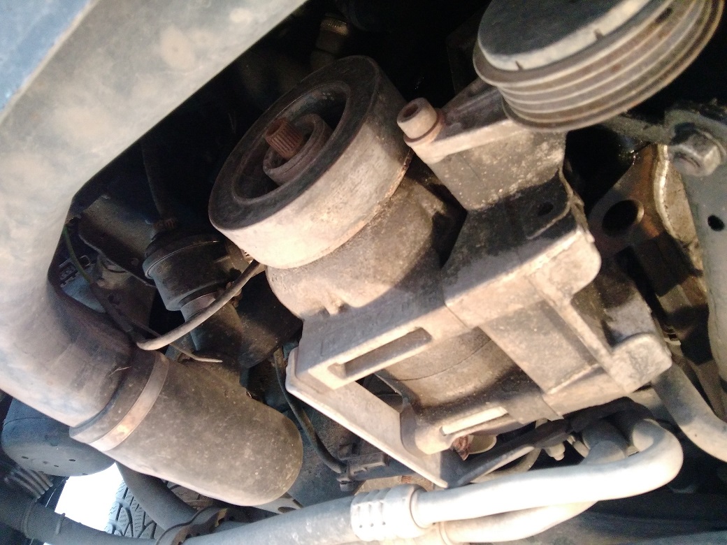

Здравейте колеги :beer Искам да попитам има ли разлика в компресорите на Дизел и Бензин (Пасат Б5)? Моя Пасат е 1.8т АЕБ и искам да знам дали може да се сложи компресор от друг двигател или трябва да си търся точно от този? И дали става от Ауди,Сеат,Шкода? Благодаря предварително :love.vwclub

Благодаря за отговорите колеги :th_up . Аз не се изказах правилно по темата. Моя случай е такъв, че закупих колата с компресора на мястото си, но няма шайба и съединител. Питам за съвместимост на компресорите за да знам ако взема от ТДИ или от Ауди А4/А3 дали ще паснат съединителя и шайбата при мен? Моят компресор е - ZEXEL - ( 8D0 260 805D ) ( 506031 0780 ) ( Comp. Type - DCW - 170 ) ( Part No - 506231 - 0500 )

Зексел ползват първите б5 и а4 , независимо бензин/дизел, най-общо. От А3 не става.
Малко е притеснително, че тези части просто липсват. Ако имаше проблем с лагера на шайбата и не са мислели да го оправят, само се сваля/срязва ремъка за компресора.
Имай в предвид, че тези коли масово са с изпочупени компресори заради неработещо виско.
Провери :
- дали компресора не е блокирал-виж дали оста му се върти.
- изправна ли е бобината му- като измериш с мултицет съпротивлението и.
Имам шайба и съединител за твоя компресор.
Ако компресора е блокирал, работата става дебела финансово, ако системата се прави както трябва.

На въпросния Пасат Б5 стават компресори само от Пасат Б5 или Ауди А4 B5 със следните двигатели -> 1.8 125к.с., 1.8Т 150к.с. ,1 .9 тди 90 и 110к.с. , другите двигатели са с други компресори, от други модели не става.
А за конкретния случай, по-добре вземи един друг за 100лв от ударена кола и не се занимавай да съживяваш този. дори бобината да е здрава и оста да се върти, чак след като си купиш и сложиш шайба и съединител, ще разбереш дали компресора въобще създава налягане и дали механично е наред (може да трака, тропа, дрънчи и т.н.). Затова по-добре е да вземеш направо друг от кола, за която се знае (и се гарантира от продавача), че компресора работи и да се смени. Като се отвори системата вече ще се види какво става вътре и дали е нужно да се почиства преди да се сложи другия компресор (ако стария е механично повреден вътре, системата се почиства и се сменят филтрите преди да се сложи друг компресор, за да не стане същото и с него).
П.п. за да го оставя така, вероятно се е повредил окончателно, иначе биха сменили един лагер и да си се ползва или просто да махнат ремъка, както каза и Пешката.
По въпроса с перките - освен виското, трябва да се види и ел. перката дали работи, понеже и те са редовен проблем и също водят до трошене на компресорите.

Даваш му малко скъп и потенциално опасен свет с подмяна на компресора,, при положение, че стария не е проверен. На какви ли не причини съм попадал, предполагам и ти, за неработещи климатици.
В голям филм може да влезе с тия нипел гайки напълно безсмислено-компресора само се отпуска надолу, без да се разкачат маркучите, за да се добави шайбата и съединителя
По състоянието на капилярната тръбичка ще се установи и състоянието на самата система, но нещата вече стават... не за всеки.
Ако компресора му не е блокирал и системата му е чиста, аз лично не бих го сменил!

Проблема е решен след поредица от проблеми!
1. Моя компресор беше блокирал.
2. При опита да се свалят тръбите се скъсаха резбите и останаха в гайките.
3.Взех други тръби, изрязаха част от моите(защото не искаха да се отвъртят гайките да ги свалиме) залепиха ми новите тръби с гайките.
4.Сложих компресор от АУДИ А4 1.8Т.
5.Заредиха го, тръгна без проблеми и сега имам работещ климатроник.
Забавих се с отговора и се извинявам.
Все пак благодаря за мненията ви.

Обикновено, както споменах, преди да блокира, компресора при работата си силно замърсява цялата система с метални частици от самия него. Всичко вътре става чернилка.
За да се направят нещата като хората и да не се счупи новия компресор, се подменя кондензатора, филтър-дехидратора, капилярката. Със специална течност се промиват тръбите и изпарителя. Не се ли направи това безкомпромисно, е въпрос на време, понякога дни, понякога и години (тоя компресор и изключително дуракоустойчив), да се върнеш в изходна позиция.
