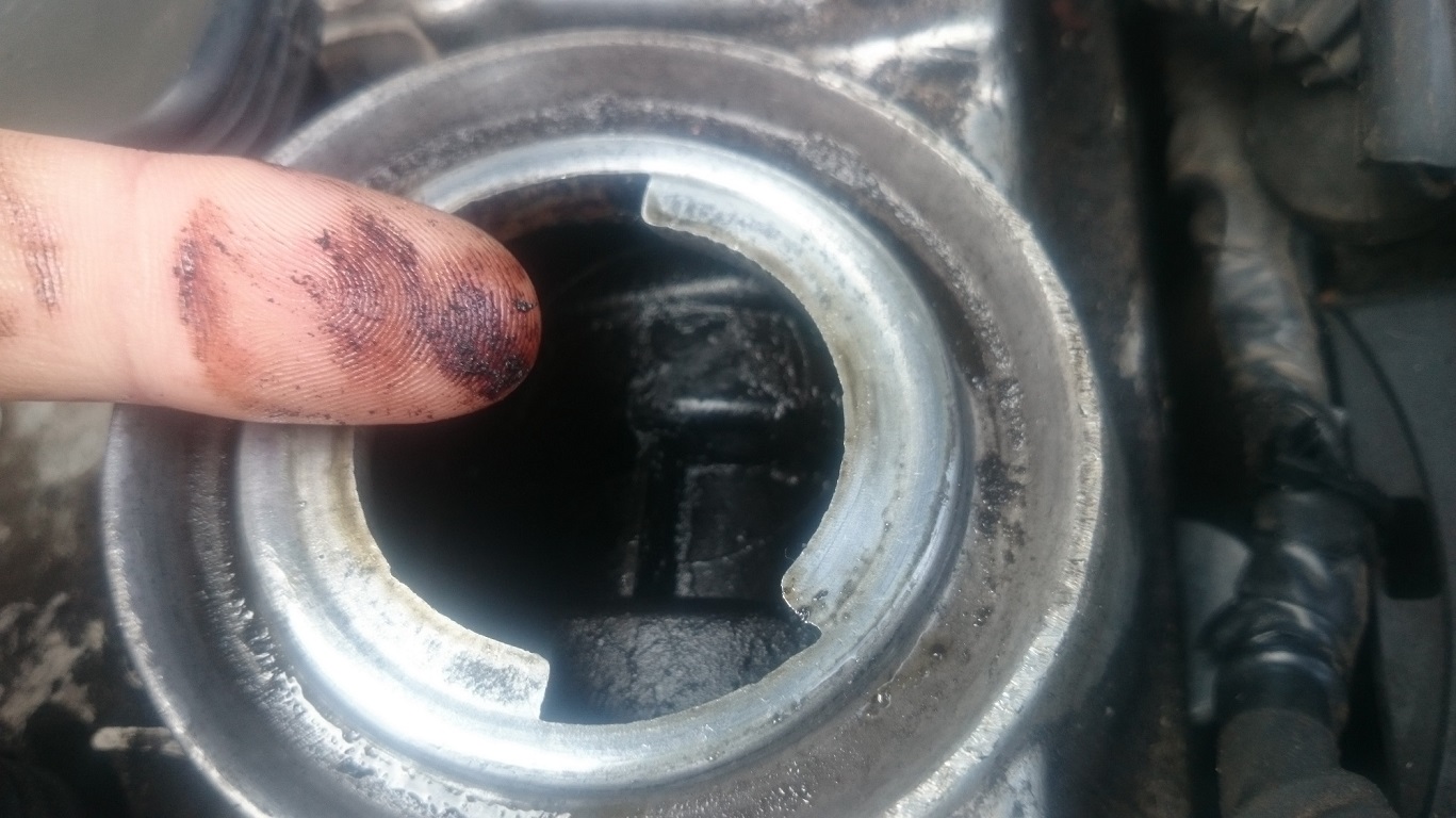

Здравейте Колеги,
От скоро съм собственик на Пасат Б5.5 с двигател 1.8Т AWT. За мое съжаление като отворих капачката за маслото заварих картинката от снимките. Има някви налепи и по вала и капака. Не забелязвам разход на масло, но за сметка на това имам течове и една по една гарнитурите ги сменявам. Дайте съвет защо се е получило това ... (кофти масло ли е ползвал предишния собственик) и как да отстраним проблема ? Предполагам не е добре да се кара така. Миналата седмица му сменихме маслото с Castrol 5w40.

99% от "италианките" са така.Там маслото се сменя само първите 3 години :mhihi

Сипи някакво евтино масло за промивка на системата.

Това на снимката не е вал,а частичен капак над вала.Напълно нормално е да изглежда така,при условие,че вероятно не е отваряно там до сега.

Еййй колега pas1.8mi абсолютно си прав. Баси не знаех, че се слагат такива капаци, да пазат невежия да не бръкне да види кво има вътре :) Много благодаря.
Успокоих се малко, но и оставам резервиран, че е нормално да изглежда по този начин. Миналата седмица сменихме гарнитурата на капака и така и така е демонтиран капака можеше да се почисти най-малкото от майстора.... но здраве. Ще се радвам да чуя и други колеги дали при тях е на същия хал.

''Хубави '' и ''маркови'' масла и италиянска поддръжка.
