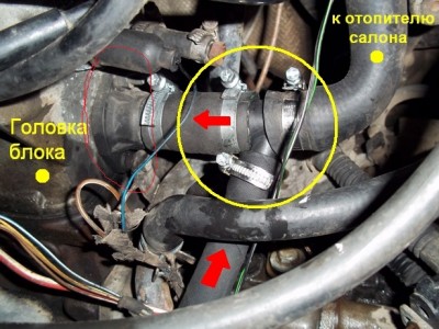

Преди половин час се прибрах път и когато спрях водата забеляза, че почна да тече вода от нея. Интересното е че докато карах температурата беше добре, но като спрях и потече. Отворих капака и видях, че водата е от казанчето или по точно от отвора за налягането. Всички маркучи за водата бяха топли и имаха вода. Когато разбутах единия маркуч и почна да избива вода от тука(оградил съм го в червено)
Помислих си, че е от термостата но разбрах че не се намира там. Колата е Пасат Б3, 88г, 1.6 газ/бензин. Ще се радвам който може да помогне.

Тоя тройник си е болка....но за да избие може да им а и др причива,попринцип избива на най слабото място,
Смени го-евтини са,там 5-10 лева е нов,вземи си и нова капачка,ако не си сигурен клапана и дали работи.

Добро утро колеги! Преди малко свалих така наречения тройник и се оказа че не е тройник(както и да е). Направи ми впечатление, че нивото на водата си е останало високо... почти на макс е. Това проблем ли е ? Някой ако се сеща от какво може да е, ще се радвам да сподели.

Това е един прост фланец, на който му се сплесква гумата и се напуква пластмасата и почва да капе, сълзи, пръска. Смени го с нов. Не е проблем, че охл течност е на максимума, тя през редовно работеща капачка ще си изхвърли каквото и е в повече. Бръкни вътре в съда обаче и ако видиш масло, никак не се чуди, а търси от къде влиза във водата. Вариантите са два, маслен охладител и гарнитура на главата. Маслото идва на 4-5 бара и влиза в охладителната система, която е около 1 бар. Маркучите и техните свръзки не са изчислени да издържат на високото налягане и избива от най слабото място
