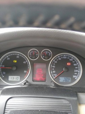

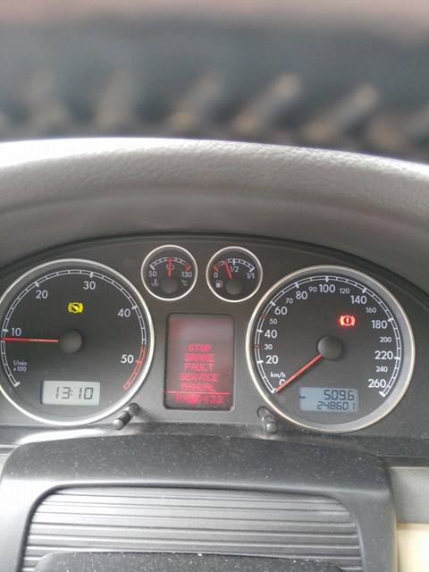

Здравейте колеги, преди малко като запалих колата ми се показа тази грешка
и след диагностика тази грешка

Не ти разпознава кутията сякаш
