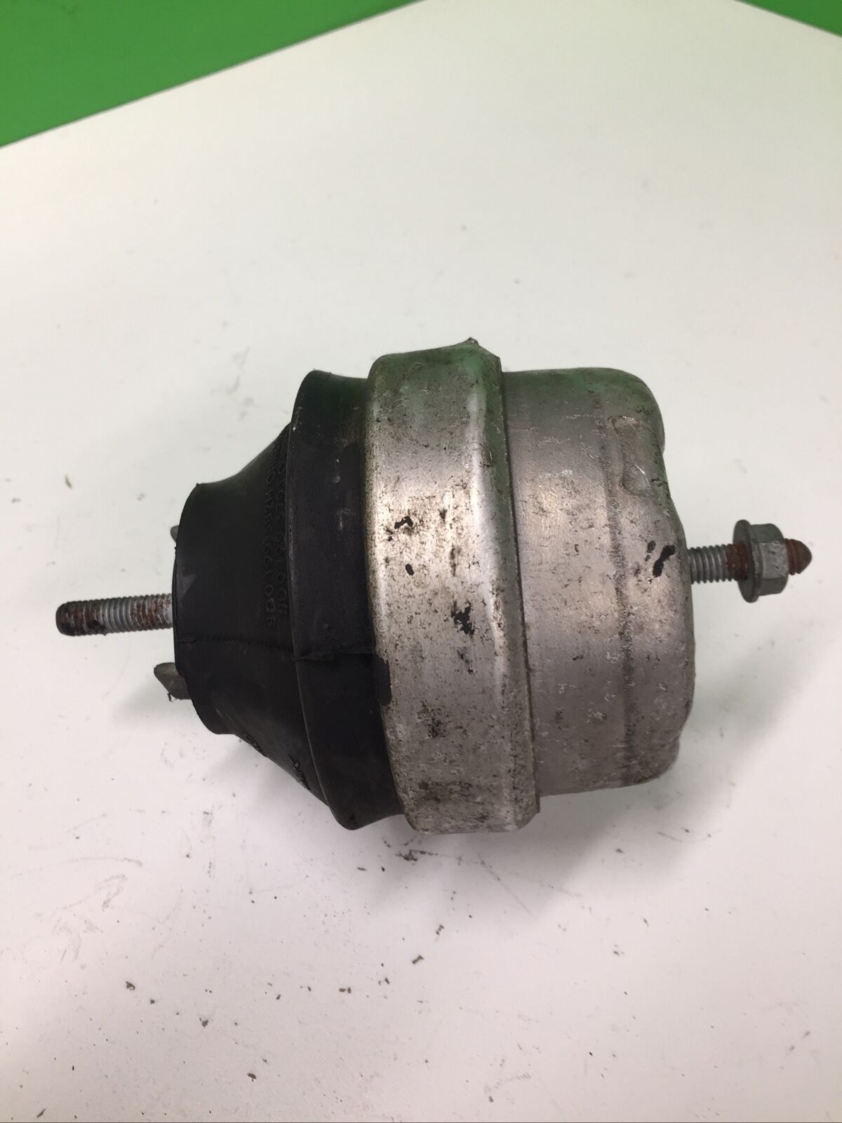

здравейте колеги,някой сменял ли е тампон да двигателя(Десен тампон) който се намира под турбото на колата .Колата е Пасат Б5 1.9 ТДИ (AFN мотор).Сложих чисто нов на "Лемфьордер"уж хидравличен тампон но се появиха вибрации по волана . На някой случвало ли му се е подобен филм ????Ще приложа снимка на тампона по долу в темата !!!!
Re: смяна тампон двигател AFN мотор
Самия тампон си има едни гумени крачета - ако не са си легнали на местата както трябва, т.е. тампона не е наместен както трябва е възможно да се появят такива вибрации.
