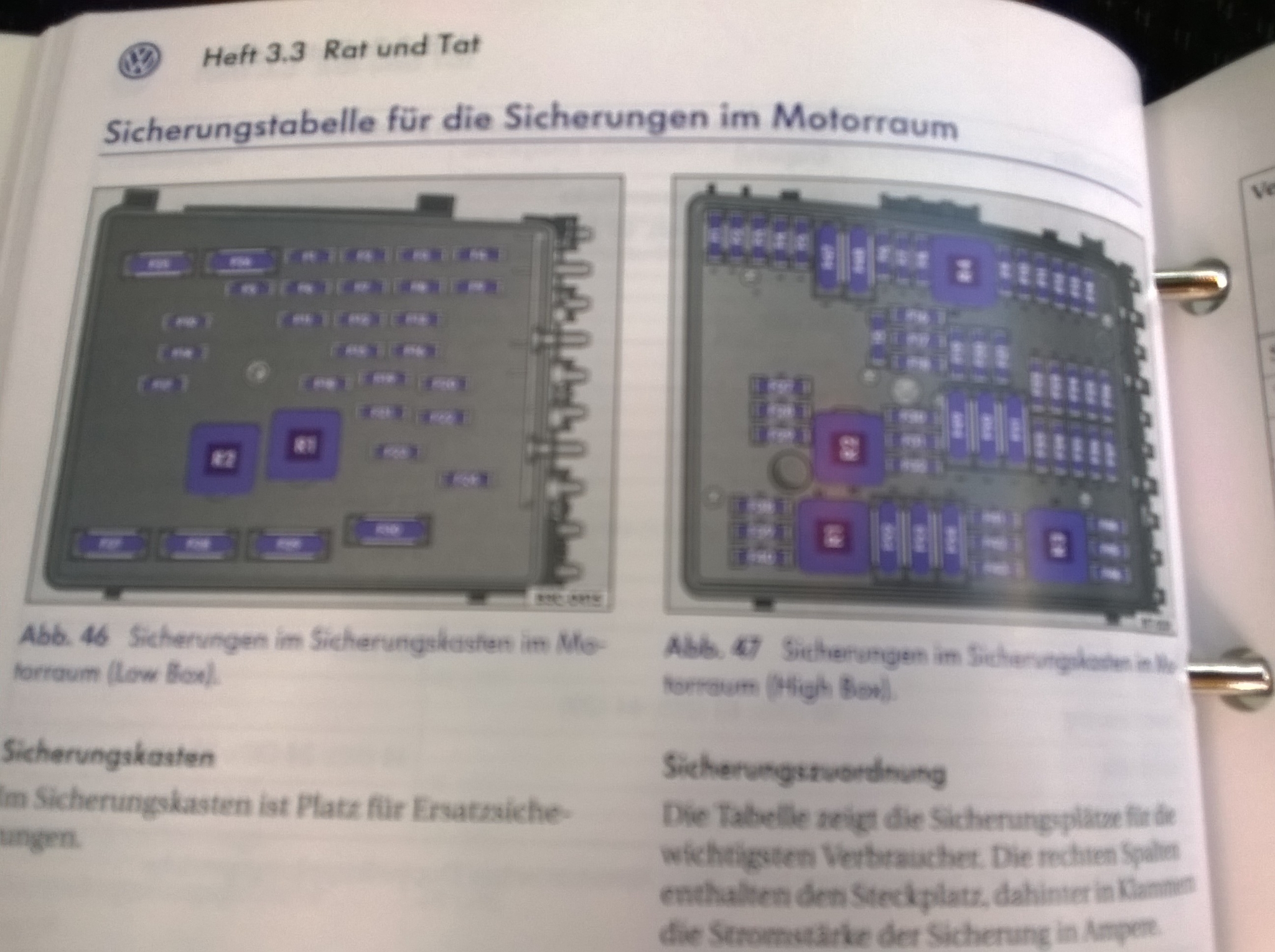

тези трите ги намерих.
в сервизната книжка се споменава и още една в двигателния отсек, картинката в ляво Low Box

Low box-a е долната част на кутията със предпазителите. Там са главните силови предпазители.

за същата кутия до акумулатора ли става въпрос или друга ?

:th_up да тя е от две части :c020
