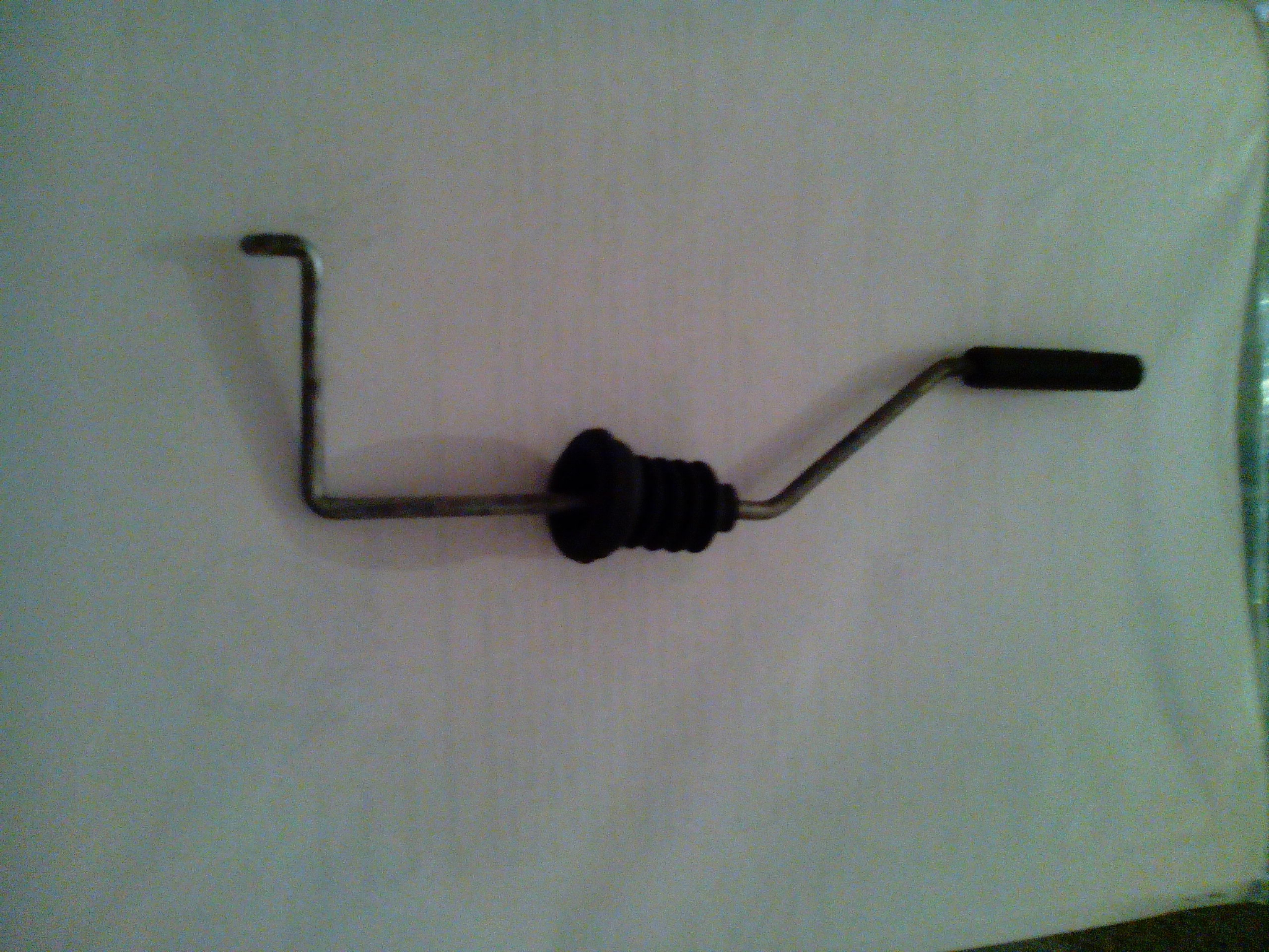

Здравейте колеги тази джаджа се откачи при ремонта на предна лява врата на Пасат 5.Ще мога ли да я закача обратно без да се свали тенекиената кора. :banghead :banghead :bowdown :bowdown

Мнениеот pas1.8mi » Нед 17 юли 2016 7:16
Сваляш кората,няма как!

Мнениеот Peter Atanasov » Пет 22 юли 2016 11:36
Преди 3 дни си играх със същото нещо. Не става без сваляне. Свали я, вкарай джаджата през нея и си играй да я закачиш за бравата (която не е нужно да сваляш). Ако обаче тръгнеш да я наместваш без преди това да си я вкарал в ламарината после трудно ще влезе. Не че не може, но е трудно и има риск пак да се откачи.
