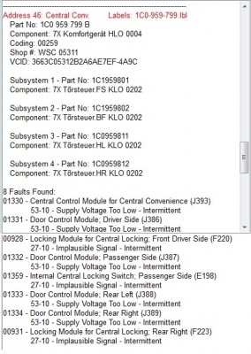

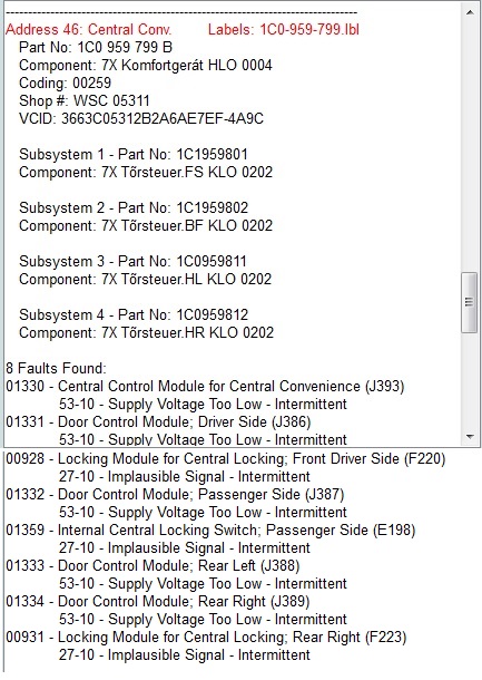

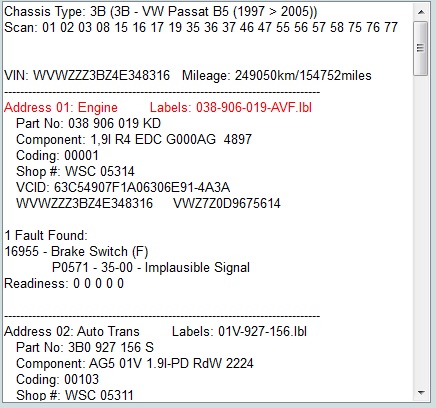

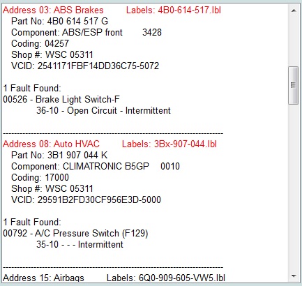

Здравейте колеги, днес си направих диагностика на пасата ми и исках да ви попитам дали някой знае какви може да са причинителите на тези грешки

Провери си комфорт модула за наводняване и смени стоп-машинката,която се намира над педала за спирачките.
