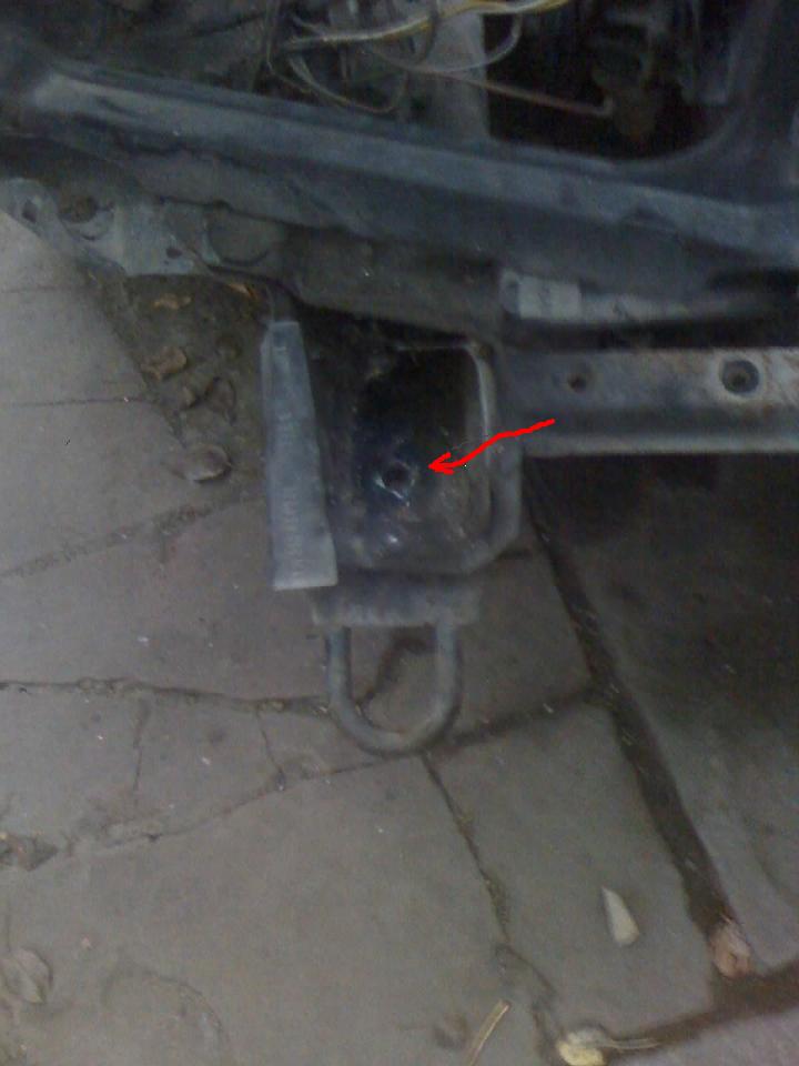

Здравейте!
Надничах, гледах - въобще не открих нито болтове, нищо, което да я държи тази броня? На Опел Кадет-а беше супер лесно - само два болта и всичко излиза.
Изчетох всички теми за сваляне на бронята и пак нищо не разбрах. Няма ли някъде поне снимки или клип? Това, което е показано тук не го намирам под колата, а и не е ясно на кой точно е "първият и вторият" болт???

Единият болт се намира точно зад куката за теглене. Вторият на около 15 см. зад него. Това за отдясно (на снимката). От ляво е аналогично. Лягаш под колата и ги развиваш с гедоре с удължение.
