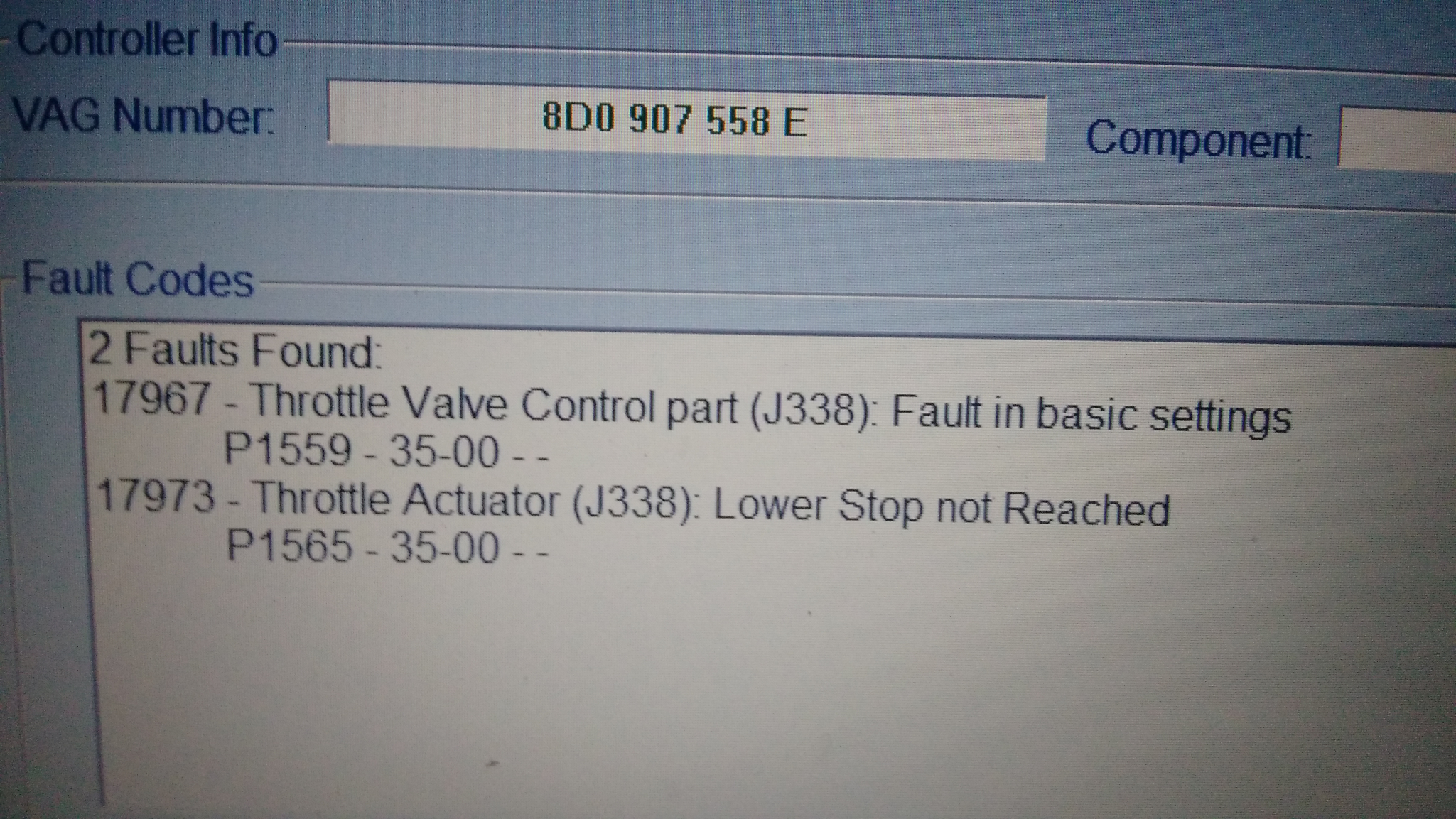

Преди няколко дни имах малко проблеми с оборотите - В движение като изключа от скорост играеха между 500-1000 а при спиране на място се нормализираха) и реших да проверя за грешки с Vag Com и ми излезе това:
Днес свалих дроселовата клапа да я почистя като мислех, че това е проблема, но грешката не се махна. Къде може да е проблема? Ако някой знае от какво може да е предизвикана грешката, моля помогнете.

Да разбирам,че адаптация не си правил,така ли?

Не ми дава да направя, заради грешката която е записана.

Прочетох няколко теми тук и в чуждестранни форуми и стигнах до извод, че е заминала. Ще търся втора употреба и искам да попитам трябва ли да е със същия номер като моята или става и друга? Пасата ми е 98г. 1.8 Турбо АЕБ.

Трябва да е като твоята!

Проблема се оправи с друга дроселова клапа. Сложих я, адаптира се без проблем и проблемите на колата изчезнаха. :love.vwclub
