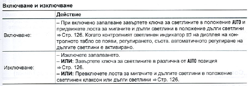

2) Автоматични дълги светлили. Четох, че е необходимо да имаш завиващ би-ксенон(който имам), но какво още трябва, за да си направиш автоматични дълги?
Някаква камера предполагам, но може ли и лесно ли е да се монтира допълнително?

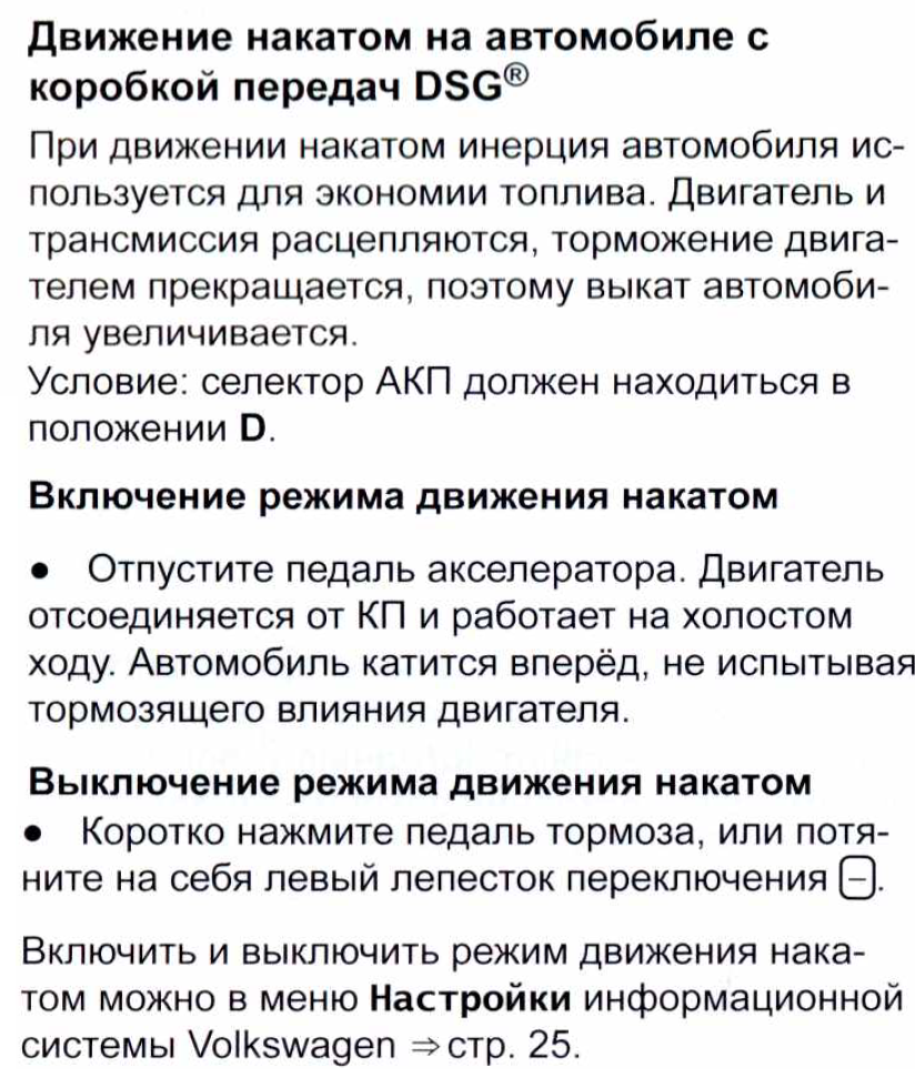

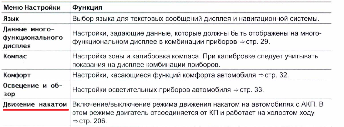

4) Функция Coasting function(като пуснеш газта и изключва скоростта и се рее, пък като дадеш газ и си вкючва на предавка). Возих се на подобно пасатче, но 2013 година и той имаше тази функция. Аз нямам тази функция.
Но ми изглежда, като да може софтуерно да се активира? Някой, който има тази функция - досадна ли е, или върши работа за икономия?

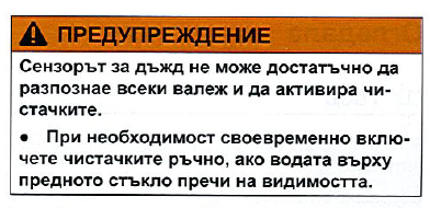

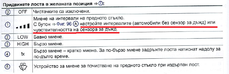

5) Сензора за дъжд. Той активен ли е постоянно? По-старите коли знам, че ако оставиш колата с отворени прозорци и завали дъжд - колата сама си ги вдига.
При мен забелязах, че като вали дъжд и вляза в колата и я запаля, чистачките не се включват автоматично(въпреки, че лоста е на правилното място), а цялото стъкло е мокро. Ако ги пусна ръчно и после сложа лоста на автоматичното място, чистачките си тръгват автоматично.
Така ли е по принцип, или може да се програмира и това държание?

2) Тук като дам на дълги, уви, свтва ми само сината лампичка, без "А" в нея. По-скоро нямам автоматични дълги, но не знам какво е необходимо, за да си го ретрофитна. Имам завиващ би-ксенон, но какво още трябва?
5) Съгласен съм, че не винаги може да се разчита на сензора. Но след като запаля колата и стъклото е цялото мокро... ми е странно как не го хваща. То не е леко накапано от капки дъжд, а цялото е мокро и дъжда продължава да вали и пак не ми се вкючват. След като ги стартирам ръчно и после си работи датчика. На 2 пъти ми се е случвало... просто ми е странно.
4) Не го разбрах на 100%, но тази функция активира ли се допълнително? Защото като шофирам и пусна педала на газта и си ме държи на скорост. Независимо дали изкачвам или спускам или карам по равно. DSG-то ми стой на D...

Ще е добре да си прочетеш описанието на колата.
По точка 4. Активира се от менюто на таблото. При мен го няма. Може би го има само в bluemotion моделите.
