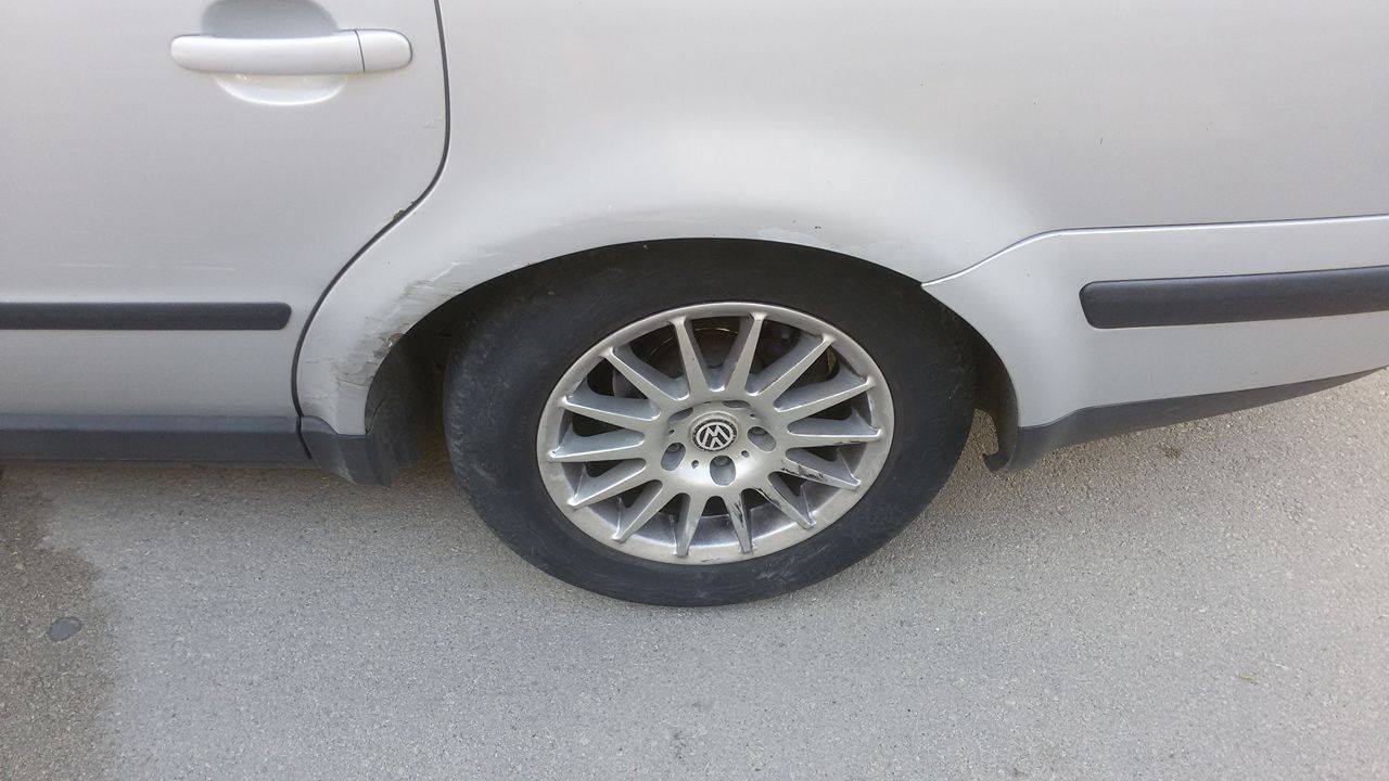

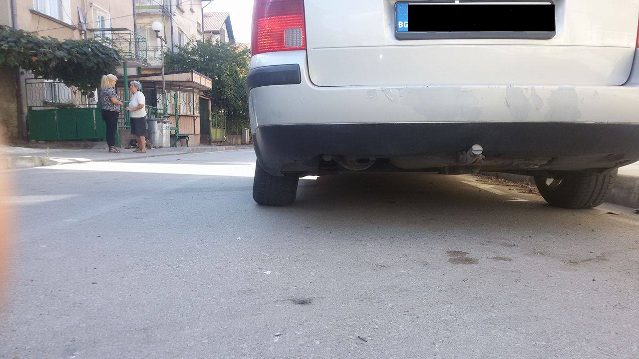

Здравейте колеги! При разминаване в тесен участък ме удариха и малко изкривиха пасатора!! Удара беше лява предна в задна моя лява... Докато чакам застрахователя за оценка ми се ще да знам какво може да е за ремонт! Дали е за смяна Задния мост? Моя пасат е 1.8T 1998г. комби дали е съвместим със седан или пък комби с различни от моя бензинови и дизелови двигатели? Понеже вече намерих такива, но не и точно за моя модел.. Ето две снимки.. :banghead

На всички пасати от 1997-2005 са еднакви задните мостове.Няма значение дали е дизел или бензин. :wink

Вдигни го на подемник, или крик и свали гумата. Разгледай задния мост и амортисьора.

golfmk1 написа:На всички пасати от 1997-2005 са еднакви задните мостове.Няма значение дали е дизел или бензин. :wink
Да, така е. Има значение само дали е 4х4 или само на предно :th_up

Благодаря ви колеги! Крив е моста. Гледам ги от 30 до 80лв ( Втора ръка). Дано не нацеля пак някой крив! Иначе нов не намерих да видя по колко са.. До hooligans някой е редактирал заглавието ми за което благодаря!!

Има алтернативни около 400 лв.Оригиналния е 2110.76лв :mhihi

Мостовете са еднакви, но имат малки разлики в захващането на планката за спирачните маркучи. Лично съм установил това, след смяна на 3 моста. Последния беше от Б5.5 2004г. и там установих тази разлика. Не е фатална и не е проблем да се сложи такъв.

вярно е от двата вида единия не пасват маркучите но не е фатално има св опашки за това /не ги кривете щото са алуминиеви и ... :banghead

Много ви благодаря приятели!! Моста е сменен! Намерих го за 30лв. Интересното е, че джантата не е изкривена въобще ( Здрава работа)!! Малко ме притеснява, че волана ми стои накриво.. отпред не е имало удар все пак. Трябва ли да се прави реглаж на задния мост? Поздрави на всички!! :th_up

Сменял съм на Ауди а4 б5/почти същото е/.Отворите на планките към купето са малко елипсовидни,моята на стенда и пипаха и задницата малко /целия мост мърда/.И задницата влияе на положението на волана,нещо не е наред за да е накриво твоя в момента.Иди да я погледнат на стенд,огледайте хубаво и тампоните на моста.

Волана и предницата трябва на Стенд да се изправят....
