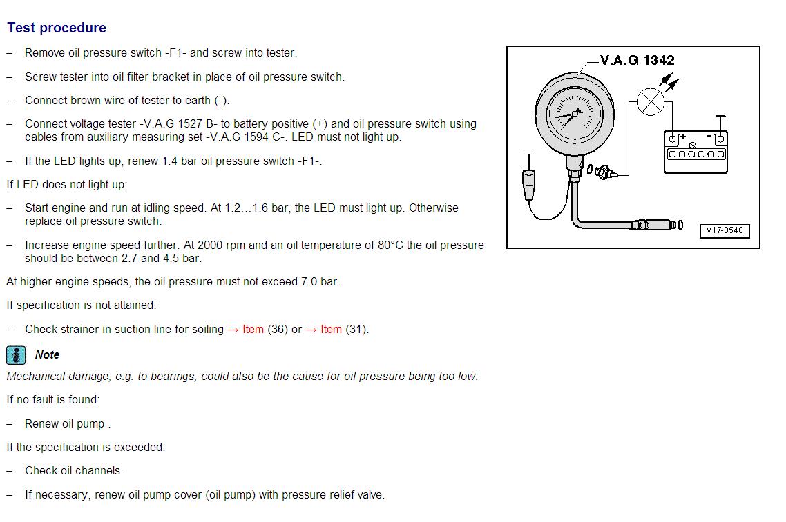

Измерването на налягането ще покаже .На загрял двигател - на ПХ и на 3500-4000 об/мин. Нямам под ръка Аутодата да погледна.

Налягането трябва да бъде 2 бара при 2000 об/мин на загрят до работна температура мотор и след проверено ниво на маслото естествено.Много е важно маслото да е по спецификация.Често срещан проблем е запушена цедка на маслената помпа или проблем със самата маслена помпа.Желателно е при проверка на налягането ако е близко до границата да свалите картера и да проверите цедката.

2000об./мин 2 бара мин.

За този мАтор налягането трябва да е 2,7-4,5 бара при 2000 об/мин и температура на маслото най-малко 80 градуса! :a045

В аутодата на ADR,APT,ARG дори и AEB който с турбо го дават 2 бара при 2000 об/мин.Видях,че например при AWT който явно го слагат на В 5.5 го дават както си го описал 2,7-4,5 при 2000 об/мин.От къде ползваш информация?

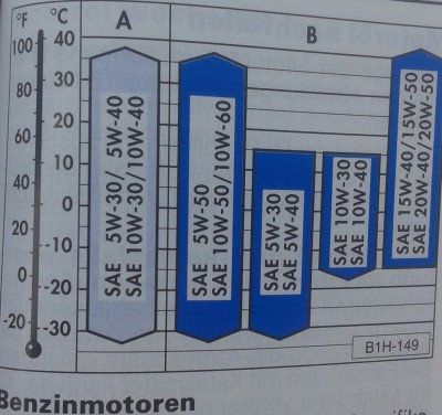

Интересното е, че за почти половин година се случи само два пъти! Направо ще ме побърка, още не съм намерил къде да измерим налягането. Както казват майсторчетата било супер шибано на този мотор да се мери! Направо ще ме побърка това нещо. В аутодата дават че мога да карам и с 5-30, чудя се дали да не опитам и това..

как няма да ви се скапват верижните обтегачи за валовете, като карате с 10w-40. Не се научихте, че тоя мотор е направен единствено за пълна синтетика 5w-40 или 0w-40. Докато карате с 10w-40, все ще се оплаквате от ниско налягане на масло, запушени цедки на помпата, разтракани вериги, изпуснали обтегачи и прочее. Моя пасат е с awm мотор 1.8Т 20v и е на 186 000км в момента реални. От първия му ден се кара с кастрол 5w-40 и никога не съм имал проблемите които се описват тук. Интересното е, че всеки втори който се оплаква с проблеми по този мотор пише, че налива 10w-40. Не и на този двигател.

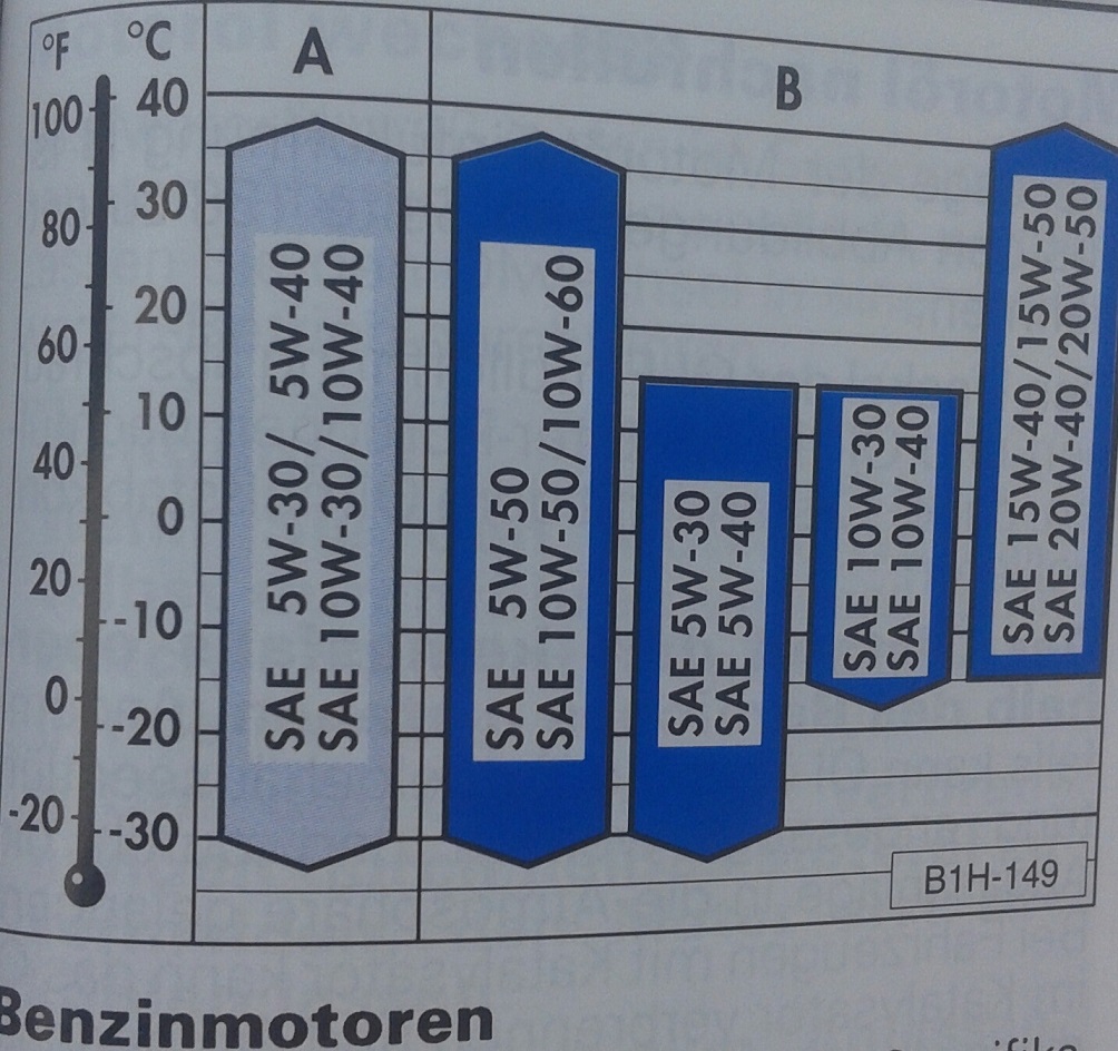

Е колега, чета какво пише в аутодата! То и на нея ако не можеш да вярваш..
Moderate Climat SAE 10W/40 Semi Synthetic

Не чета в аутодатата :cool но както е писал колегата по горе слагам само 5W40 и даже при -7 като беше както и лятото +38 не се чува че работи двигателя :wink Не си правете експерименти и не се циганете за 5лв по скъпо масло icon_idea Двигателите ви не събират 13л все пак като МВ :mhihi

Не се циганя. С радост бих му сложил пълна синтетика. Просто от фолксваген са написали друго! Сега ще му изровя сервизната книга да видя какво са му наливали във VW сервиз Германия.

Това са казали хората които са измислили мотора!
За да приключим с маслата..
Значи може да се кара с 5/40.. Ще сменявам значи! :)
