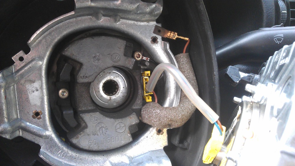

Здравейте,откакто сложих трилъчев волан,клаксона свири през всяка неравност през която мина... Вече хората почнаха ме мислят за откачен :mhihi
Кажете как да опрая проблема,гледам има некакви клемички?

Явно "междинката" на бутона на клаксона е много малка и затова ти писка при сътресение. Отвори волана и разгледай бутона/бутоните за клаксона, ако трябва - отдалечи малко пластините...

georgebonev написа:Явно "междинката" на бутона на клаксона е много малка и затова ти писка при сътресение. Отвори волана и разгледай бутона/бутоните за клаксона, ако трябва - отдалечи малко пластините...
За коя от двете гояориш?

Виж и двете клеми да са стегнати и да имат хубав контакт.

georgebonev написа:Виж и двете клеми да са стегнати и да имат хубав контакт.
И двете са стегнати

Провери кабелите до тромбата
