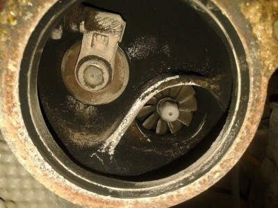

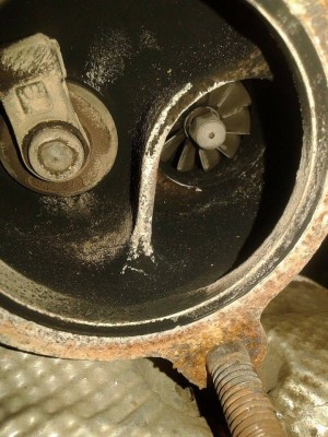

Здравейте колеги имам малък въпрос към вас карам Passat B5 1.8t AEB колата от 1 година и в последните 2 3 месеца по`на да прави проблем един път дърпа както си му е реда един път не и има едно дрънкане .Разглобих я аз с мисълта че е катализатора но се оказа че той липсва :biggrin италианците са си го прибрали :biggrin и видях че клапана които е в корпуса на турбото има един нит които е по средата той се е по разнитил и се клати целия клапан.Та въпроса ми е може ли да е от него на 99% съм сигурен че е ама все пак да попитам за какво служи този клапан и по какъв начин може да се оправи.До големия клапан отпред има вакум и той движи лостчето което отвари другия вътре в корпуса.Благодаря предварително .

Клапанчето трябва да има някаква степен на свобода(луфт към рамото),защото като загрее ще блокира.А така няма да може да затвори гейта.
