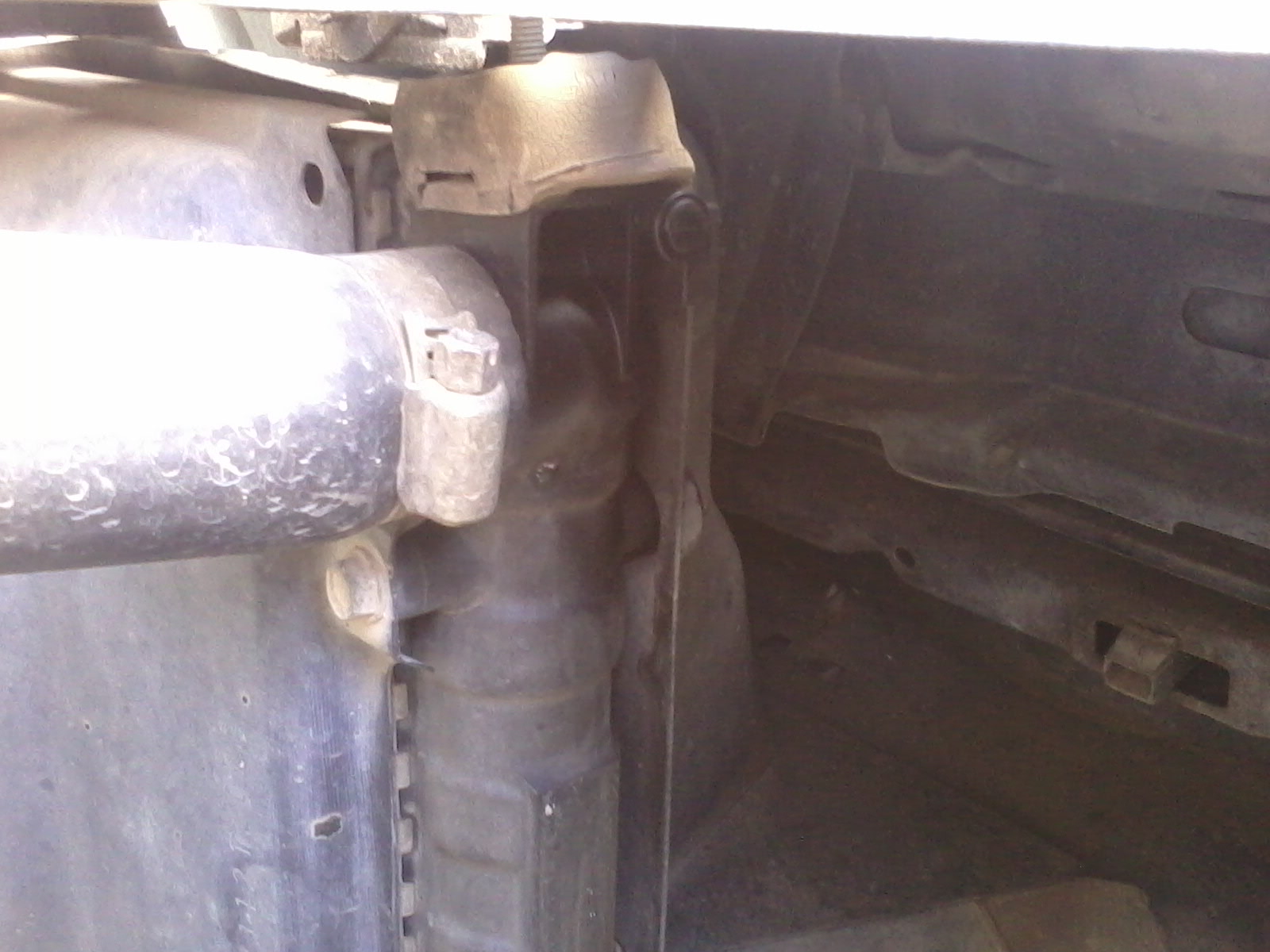

Скоро забелязах че в горният край на радиатора е влажно -точно до тампона където е захванат за купето.Когато двигателя е загрял няма нищо -явно се изпарява а като поизтине се вижда да се стича антифриз.Дали има вариант да се залепи и с какво или нов радиатор.

Според мен вариантът е друг или нов.правил съм опити, но успешни за кратко.

Първо се подсигури, че не подлизва от скобата и тогава ако вече е сигурно, по добре смени радиатора
