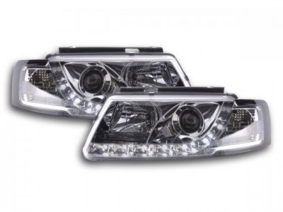

Здравейте колеги,
Проблема е следния - взех си афтърмаркет фарове за пасат Б5, 1.8, 125к.с., 97 година, които са с Daylight подсветка, но от известно време едната подсветка никаква я няма. Появява се от само себе си понякога, или това което съм забелязал е, че започва да мига на големи интервали, след което се забързва и по някое време светва.

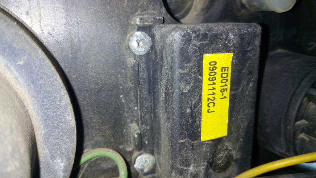

Мисля, че проблема е в стартерчето за тази подсветка, но го има само и единствено в Ebay за около 50 лв. Дали някой има представа, мога ли да го намеря някъде из България / София?
Благодаря предварително.
Прилагам и снимки на фаровете и самото стартерче:

Като за начало пробвай да го смениш с това от другия фар и виж дали пак ще примигва и т.н. за да си сигурен, че е от него. Та ако е от него сваляй го и отивай при някой електротехник да го види какъв му е проблема, не вярвам да е нещо сложно което да не може да се поправи.

Проблема е , че за да го направя, трябва да режа кабели и да превръзвам, иначе и аз си го мислех като вариант, просто този модел не е с букса в частта към фара.
Има само 2 букси, които са преди самото стартерче.
