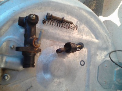

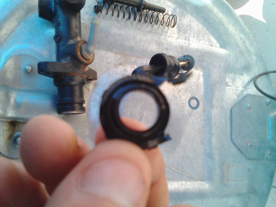

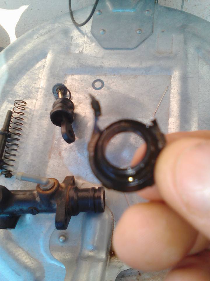

Проблема се реши. Горната помпа беше заминала скъсани гумички, закупих друга нова заложих и е като нов! :beer :beer

Вътре в самата помпа имаше малко ръжда, затова прецених, че е по добре да купя ноова и вече се намира под капака на кофата :biggrin :biggrin :biggrin
