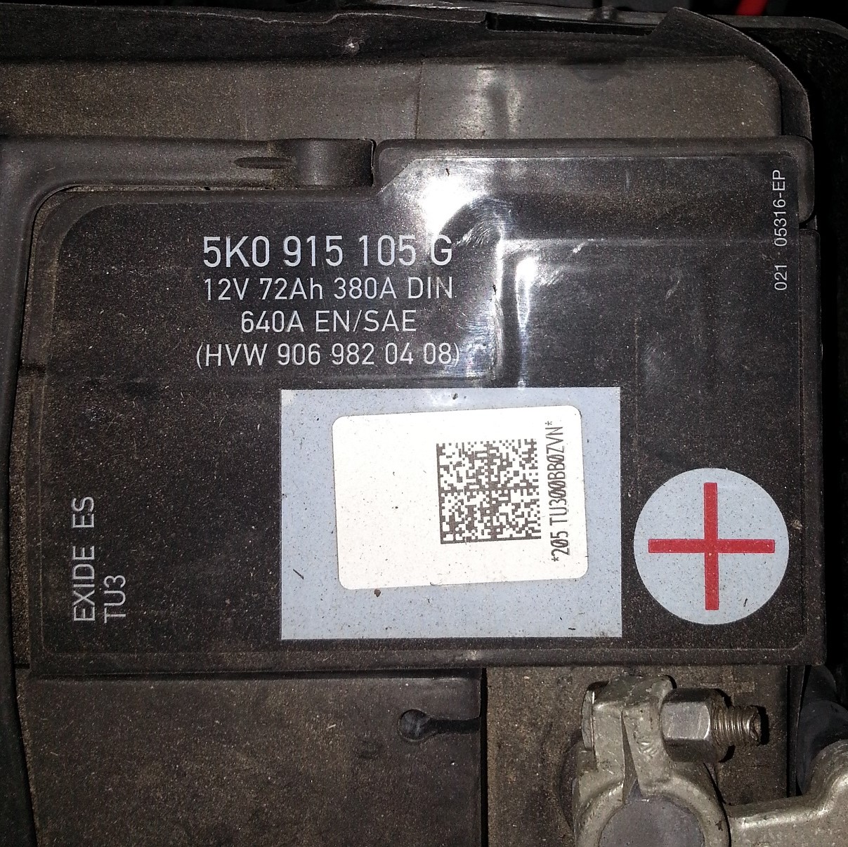

Здравейте,
Преди един месец се сдобих с B7, но старт-стоп системата ми се задейства само 4-5 пъти за 1500км. Порових малко из форумите и стигнах до извода, че вероятната причина за това е в акумулатора. В момента колата е със оригиналния (според мен) :
5K0 915 105 G
12V 72Ah 380A DIN
640A EN/SAE
(HVW 906 982 04 08)
Който пак според мен си е обикновен необслужваем акумулатор ( никаде не откривам да пише че е АГМ ) въпреки че двигателят е 1,6 TDI BlueMotion . Измерих с мултицет напрежението на акумулатора след 30-40 минутно шофиране, на неработещ мотор и без никакви консуматори и показа 12,4 волта. В тема на колега: viewtopic.php?f=6&t=449652&hilit=%D0%B0%D0%BA%D1%83%D0%BC%D1%83%D0%BB%D0%B0%D1%82%D0%BE%D1%80
прочетох за неговият проблем със старт-стоп системата и там е написал, че напрежението не трябва да пада под 12,5 волта. Колата както и при него известно време не е била палена, защото в моят случай е била в автокъщата.
Въпрос 1. Прав ли съм, че този акумулатор не е AGM?
Въпрос 2. Трябва ли да е AGM акумулатора за да работи системата?

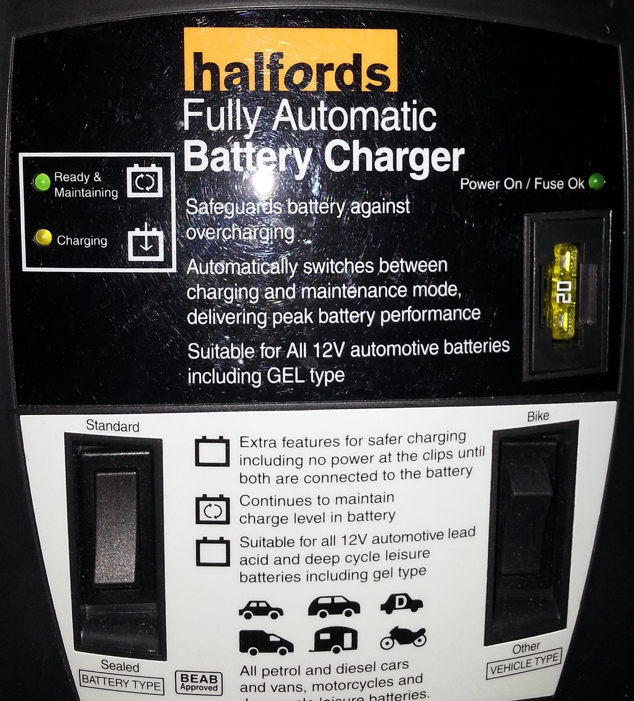

Въпрос 3. Това зарядно подходящо ли е за този акумулатор?

tosho_mt написа:Здравейте,
1: Не си прав. AGM е.
2: Да трябва да е AGM.
3: Не се отварят файловете, защото нямам акаунт в dropbox....
С VCDS трябва да се отвори Address 61: Battery Regul. и да се види колко % показва акумулатора и колко му е съпротивлението (вътрешното). Най-вероятно е заминал. Под 80% мисля че беше (едно от 18-те условия), start-stop системата не се активира, защото акумулатора не е зареден.

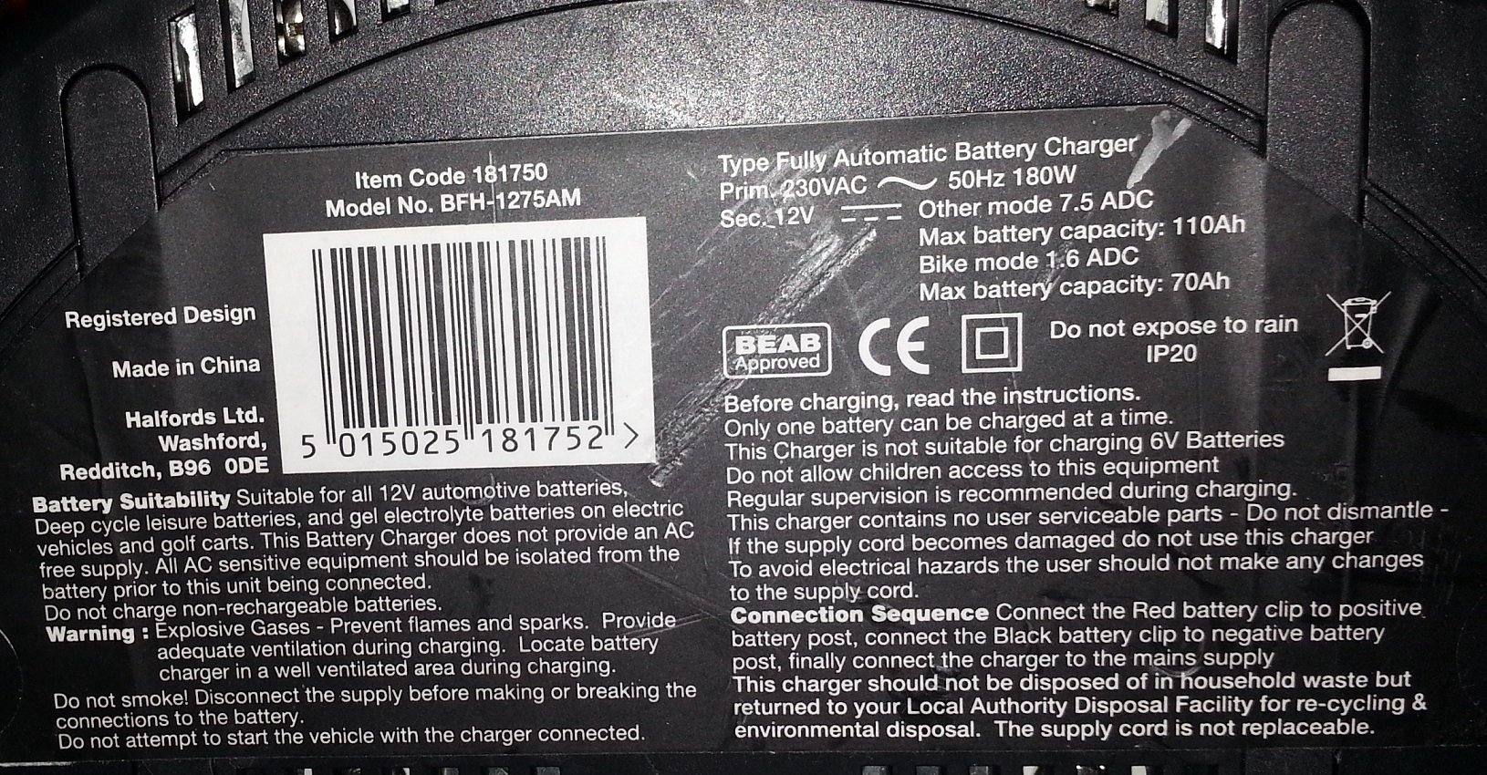

Ето снимки на зарядното. Пише, че е съвместимо с всички автомобили акумулатори, такива с дълбок разряд и гел акумулатори, но все пак това е материя, която ми е малко чужда. Ако някой знае ще съм блатодарен да сподели :)

AGM и Gel батериите не са точно едно и също нещо. В този ред на мисли е възможно това зарядно да не е най-подходящото за тази батерия.
Най-важно е напрежението при заряд да не превишава 15V!

Зная, че AGM и Gel батериите са различни, както и че зарядните са различни. Просто не зная кое става и кое не. Това ме подведе защото пише, че е подходящо за всички видове 12в автомобилни акомулатори, но няма да рискувам. Предполагам, че сега да си намеря зарядно трабва да гледам да е съвместимо с AGM в самото описание. Прав ли съм да търся Smart Charger?
