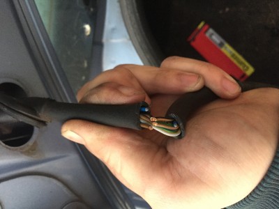

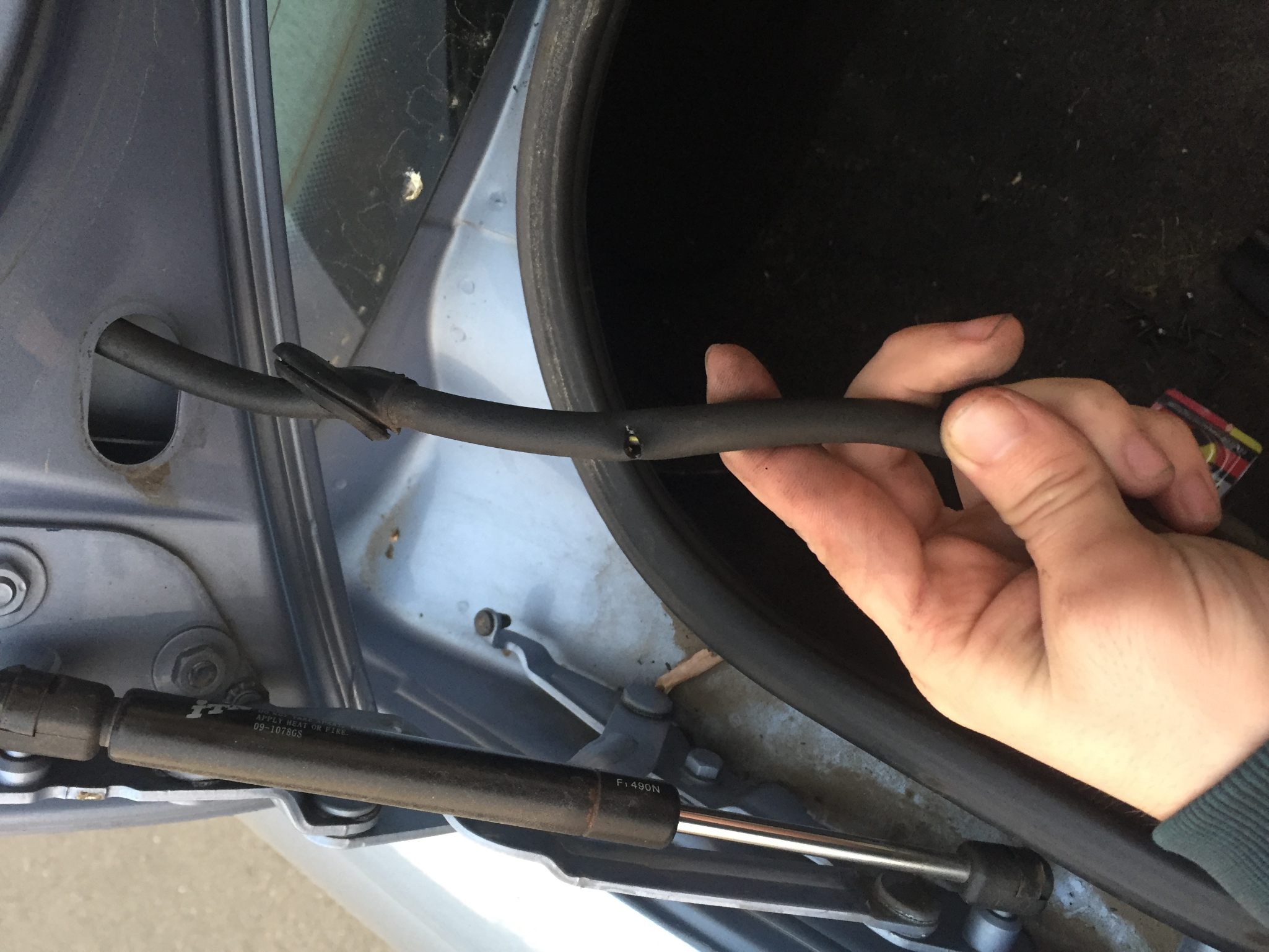

здравейте колеги! имам пасат б5 1999г и имам следния проблем. Преди време забелязах, че като отворя багажника ми светва таблото, и крушката на багажника и на осветлението на номера светят много слабо и за това махнах крушката на багажника и таблото спря да свети.. но от известно време не ми светят и крушките на номера дали е от някое реле или прекъснат кабел?

Огледай сноба с кабели на багажника, може да има някой протрит кабел.

колата е седан. мисля да погледна там кадето е амортисиора на багажника понеже там има движение и може там да са се прекъснали най вероятно,, но ако срежа онова гуменото после май не може да се смени

Не горежи,а го извади от двата края и после ще си го сложиш пак

намерих скъсаните кабели.

аз свалих кората на капака но не можах да дръпна това гуменото и погледнах там където се вижда, че е сцепен и го срязах там..

Стиска се внимателно там, където е оширението, което влиза в ламарината на кабака и се издърпва. На снимките много добре си личи кое как е.
