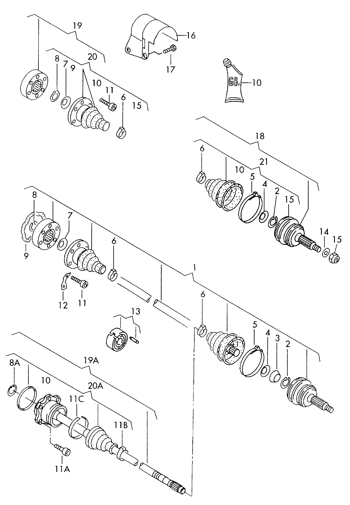

Инжектоплякторе, на старата ти полуоска имаше ли детаил (13) от тази схема:

goppa написа:Инжектоплякторе, на старата ти полуоска имаше ли детаил (13) от тази схема
Това е късата полуоска - лявата. Тя няма баланс. Сменях лява полуоска.
