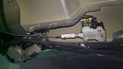

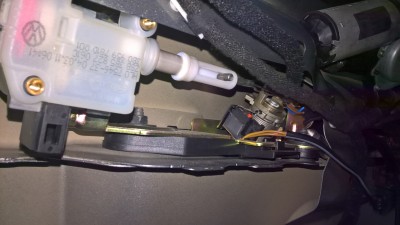

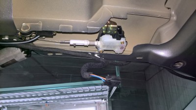

Здравейте колеги, от бая време и на мен не ми се отваря вртата на багажника, единствено и само с ключ...та днес махнах кората и видях въпросната машинка, искам да попитам дали се сваля целият механизъм или само бялата машинка и ако е само тя как се сваля, защото болтовете са от горната страна и не мога да видя дали с шестограм или с отверка, ще прикача и няколко снимки. Благодаря!

Това вероятно е на багажник на лимузина. Аз съм свалял на комби. Мисля че тези гайки които се виждат те се развиваха или цялата планка на която е монтирана машинката (бялата) се сваляше. Това предното цилиндрично тяло към което е жилото се завърта по оста си за да се извади жилото коет оостава заедно с бравата. Така машинката може да се свали.

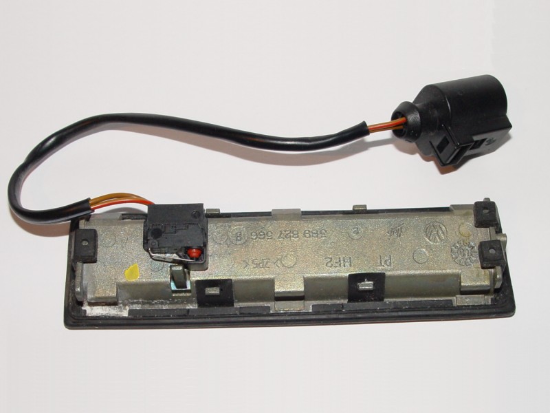

Само бялата машинка се сваля,но виж дали не е само дръжката за отварянето,поне при мен беше тя.

krraynov написа:Това вероятно е на багажник на лимузина. Аз съм свалял на комби. Мисля че тези гайки които се виждат те се развиваха или цялата планка на която е монтирана машинката (бялата) се сваляше. Това предното цилиндрично тяло към което е жилото се завърта по оста си за да се извади жилото коет оостава заедно с бравата. Така машинката може да се свали.
Добро утро колега, колата е комби, фейслифт! Благодаря!! Това ме интересуваше че вече не се издържа всеки път да гася и след това да паля!

Колега,ако машинката ти работи,то проблема ти е в дръжката за отварянето.Тя представлява две метални пластини ,като едната натиска ключе за да се отвори.Но обикновено залепва (не се връща) ,и затова не можеш да отвориш.
