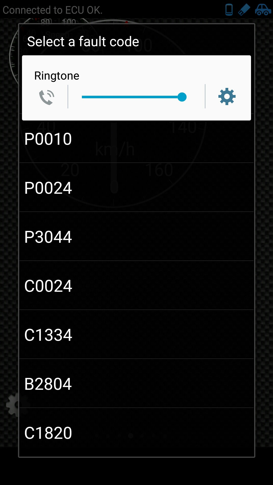

Грешките, които OBD II изписва са: Р0010, Р0024, Р3044,C0024, C1334,B2804,C1820

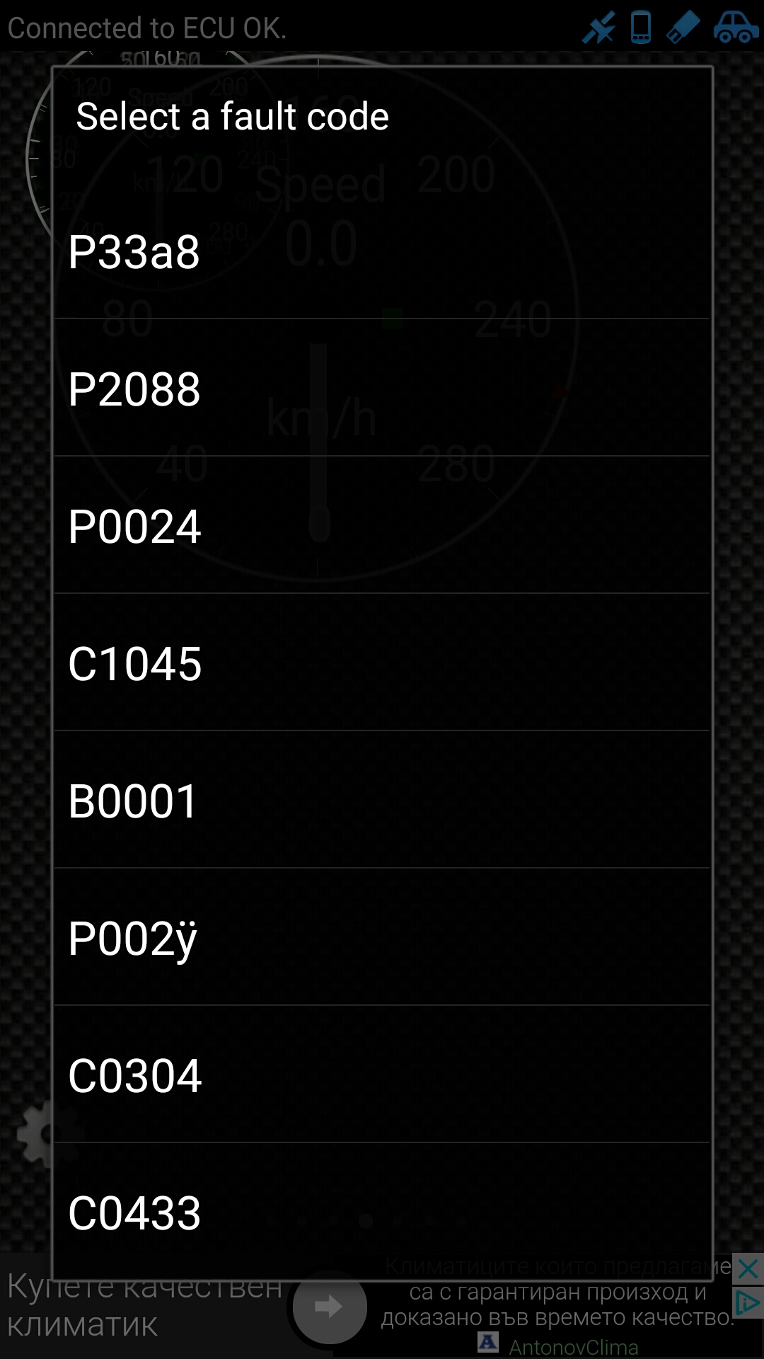

Вчера: P33a8,P2088,P0024,C1045,B0001,P002y,C0304,C0433

Направете и диагностика с подходящия софтуер, а не през телефона. Всичко ще си каже.
