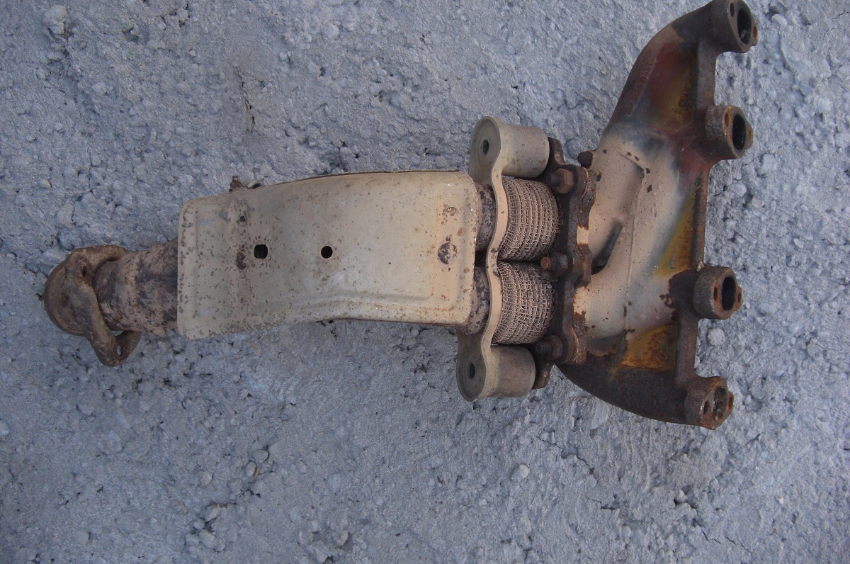

Здравейте колеги, карам пасат б4 2.0 1995, с газ от година.
Преди седмица се бях запалил да махам катализатора заменяйки го с резонатор но нещата не се развиха баш така :biggrin
След като майсторите я погледнаха от долу ми казаха че катализатора е заминал ( трябвало да се махне след слагане на газова) и двуцевката преди катализатора е скъсана и много бучи и ми казаха че била много скъпа (150лв) и трудно откриваема.
Ако някой се е занимавал с този проблем, гледах един колега го беше правил с две меки връзки но не знам точно как се прави, също така знаете ли дали мога да сложа Изпускателен колектор и двуцевка от голф 3 гти?
http://vwts.ru/images/repair3/117859_12.jpg
Последна промяна от George Georgiev на Съб 01 апр 2017 12:33, променено общо 2 пъти.

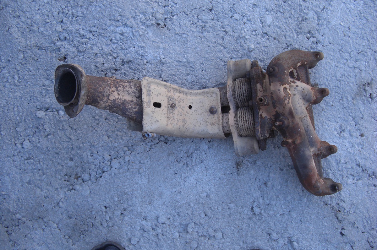

ето моя
К.Одаджийски
Мнения: 12188
Автомобил: Saab 9-3 SS ARC
Двигател: B207L
Re: Двуцевка за Б4-2Е
Мнениеот К.Одаджийски » Съб 01 апр 2017 19:10
Даам, скъпа е тая пущиня. Търсифме за голф 3 преди време същата, 150 кинта и не се намират читави. Моята на 1.8 е същата и съм се чудил, но ще го измисля като му дойде времето да го преправям някак си. Или ще е с една по голяма мека връзка, каквато се намери, или с две тръби събиращи се на едно в мека връзка, но 150 пари за това желязо не давам
slaveiko67
Мнения: 2120
Автомобил: Golf 3 GT TDI
Двигател: AFN 96g
Местоположение: Montana
Мнениеот slaveiko67 » Съб 01 апр 2017 19:32
Стига бе...кви 150 лв...? Двуцевката е 50-60лв.макс....Ето една от 1,6,трябва да е еднакна с тази за 2Е...https://www.olx.bg/ad/meka-vrazka-za-golf-3-ID6AcB9.html
