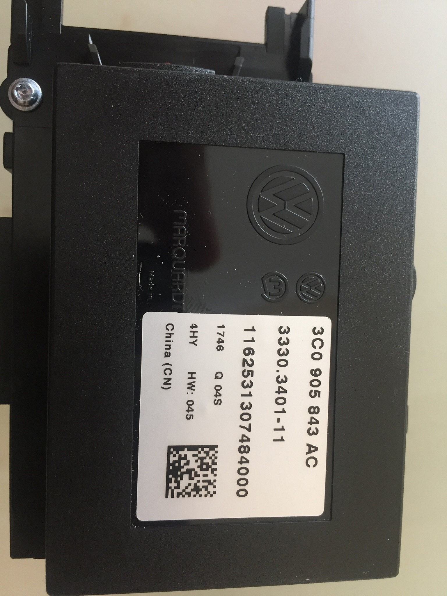

Здравейте колеги доста търсих НО не намерих. Дано да не съм я пропуснал темата.Имам едно питане имам стандартния проблем с паленето и гасненето от време на време , ходих до сервиз на Bosch за диагностика и след това ми казаха да сменя ключалката. Закупих си я от официалния дилър обаче ме застреляха с цена за смяна. Въпроса ми е , можели АДЖАБА да се смени и дали е нужно някакво "СПЕЦИАЛНО" обучение на ключалката защото в VW не ми отговарят за сумата от 350-400 евро , точно какви манипулаций ще и направят на колата. КОлата е пасат б6 2005 ,140 магарета аутомат.

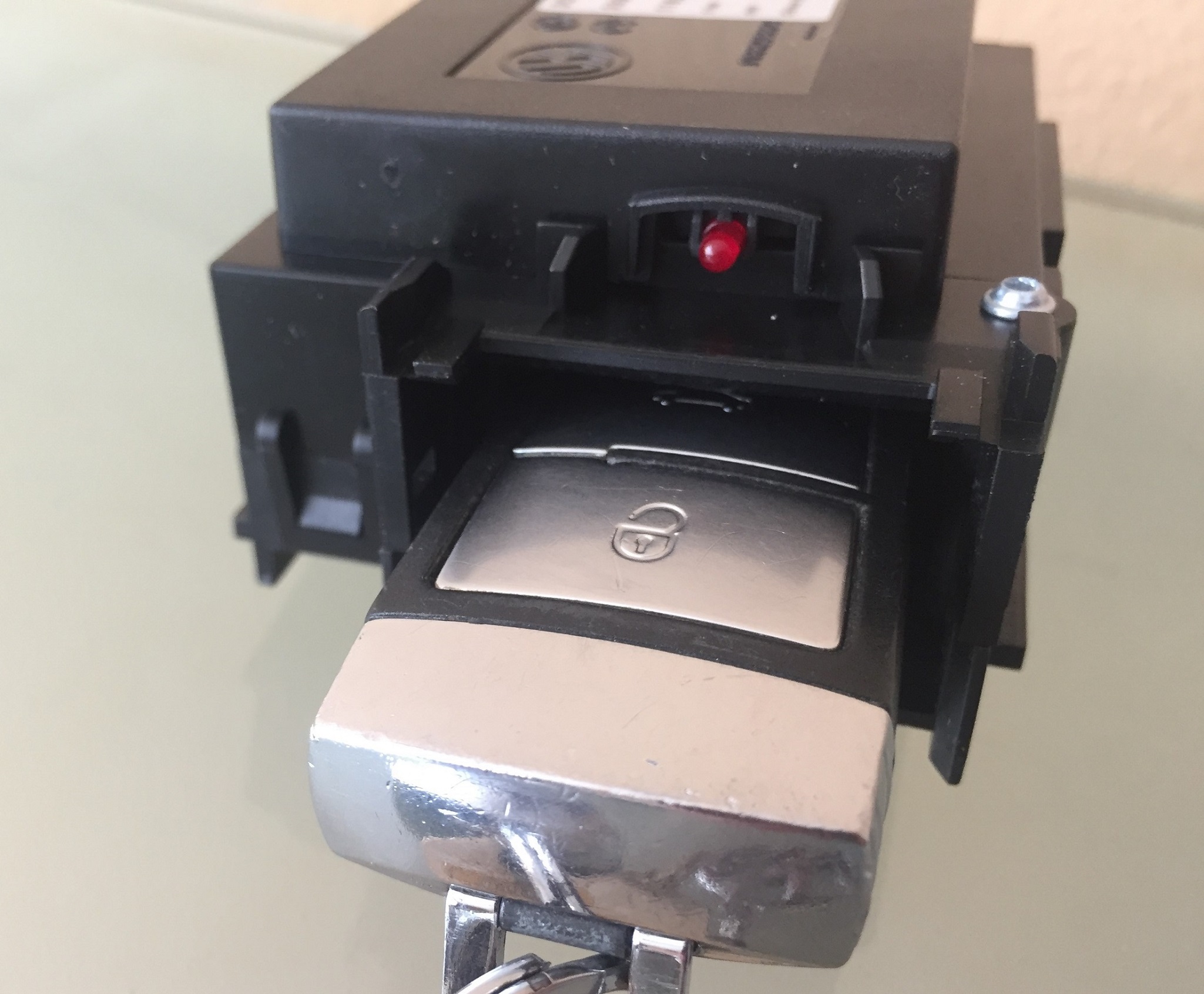

Днес я смених не трябва никакво обучение , оказа се просто антена и работата отне около 30 Мин. Вече нямаме проблем с контакта!
