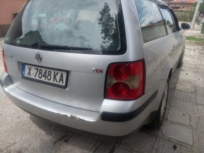

Здравейте,
търсих по форума ала не можах да намеря нищо релевантно.
Имате ли идея дали това може да се залепи или отремонтира?

Имал съм подобни щети. На първо време можеш да я махнеш изцяло външната пластмаса, но като цяло - нов стоп.

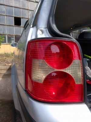

Така реших проблема със счупените пластмаси на стоповете. Имам си и два здрави, но за пробата се получи това. Премахване на пластмасата, шкурене и боядисване на бордовете и накрая силикон за подлепване.

Ами то май седи по-добре така, отколкото с пластмасите.. ;)

Според мен пък стой много зле.Личи си че стопът е навътре.
