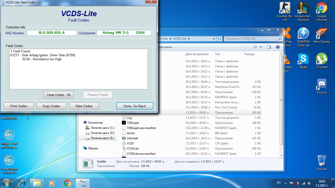

Здравейте в прикаченият файл може да видите кой символ свети. До колкото знам е за въздушните възглавници. И преди ми се е появявал, но с VCDS-Lite съм успявал да го изтрия. Сега обаче се трие за секунди и пак се появява. Моля помагайте. Благодаря! :)

От лявата страна имаш възд. възглавница която вероятно не е свързана. Дай повече инфо, разглобявал ли си нещо?

Не е разглобявано, поне от както имам колата. Къде мога да проверя дали е включена тази въздушна възглавница?
