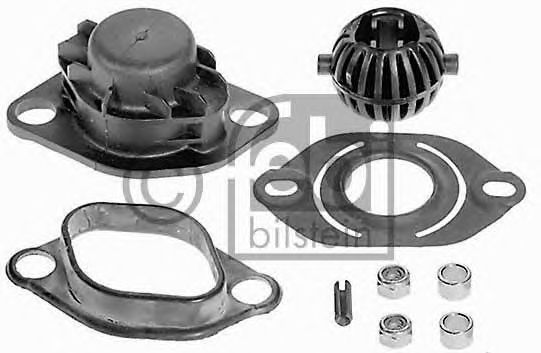

Например: втулка скоростен лост (около 20 лв.)
Това е за голф 3 :

При Пасата е малко по-различно.Мисля че се предлага пластмасовата топка,която е заедно с лоста.

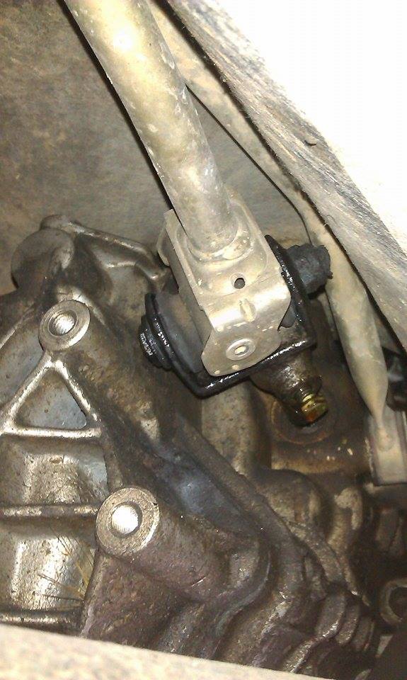

ето тук има луфт

Това е избирача.За съжаление няма ремонтен комплект за него.Търси втора употреба,защото нов(оригинален) е цифра.От снимката се вижда че и гарнитурата ти е за смяна,защото изпуска масълце.Не съм убеден в това,което казвам,просто споделям мнението си.

коя гарнитура?за семеринга на кутията ли говориш?

Нещо такова трябва да е....Само да не те подведа.

"Кардана" се ремонтира.Обикновено е разбита само едната втулка.Нитовете са алуминиеви и лесно се избиват(само единия-на разбитата втулка).Във втулката са вкарва втора втулка,която да компенсира износването на оригиналната(която е гумено-пластмасова).Аз използвах парче от транспортната опаковка на окачване БЕСА,конкретно на външен накрайник.Отрязах парче от цилиндричната част.Ще потърся и снимка за яснота на описанието.

Снимката горе все едно съм я правил аз. Не разбрах от къде е жълтото масло. На 100% няма теч от семеринга, скоросната кутия е суха.

от семеринга ти тече братчеТче
сменя се малко шибано - аз насрах 3 семеринга и накрая я закарах на майстора си (който ми взе по-малко от себестойността на изхабените семеринги)
ако още не се е излуфтило карето побързай със смяната на семеринга - като го свалиш го измий хубаво с обезмаслител и му сложи нова гресчица вътре
ако пък вече е разлуфтено си потърси метална втулка от тампон за носач - тази която е сцепена в средата
търсиш точен размер като за каренцето и монтираш - пасва идеално и луфта изчезва напълно :th_up
