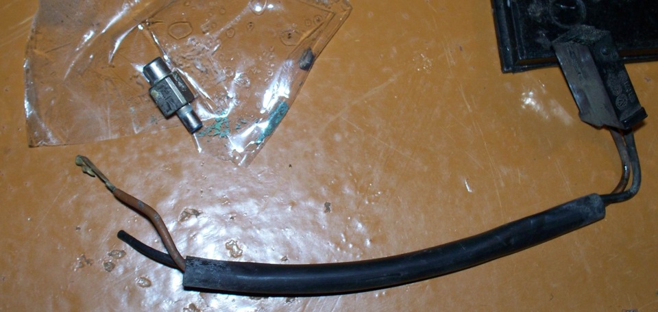

Днес си поиграх с подгрева на пръскалките. Първата я отремонтирах успешно.
Втората обаче счупих желязната дюза на снимката. Не знам как да я опиша.
Питането ми е от какво да търся, само пасат или става и от нещо друго.
Пасат Б4 подгрев пръскалки

Re: Подгрев пръскалки, пасат Б4
Смятам ще стане от всеки ВАГ, немеца не се напъва много.

Re: Пасат Б4 подгрев пръскалки
Да, става от Г3 или Венто.
borkonikoloff
или - пипни дюзите дали са топли при включен нагревател на задното стъкло
или с мултицетда измериш дали идва напрежение на буксата на пръскалката.
Може и позисторите в пръскалките да са си отишли.
Подгрева на пръскалките се включват след контакт и работят постоянно.Няма бутон за тях
Купих си за 5 лв. без подгрев и я смених.
