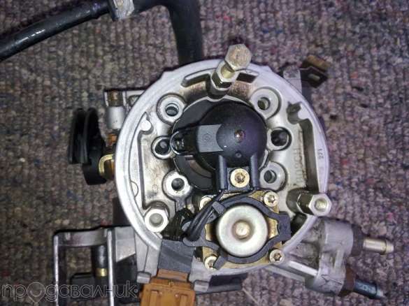

Това черното с кабелчетата е дюзата,под нея с четирите болтчета е регулатора.

какво мога да му проверя на този регулатор ?
Ако искам да нося дюзата на ултразвук като сваля това болтче ,което е отгоре какво трябва да занеса?

Като свалиш болтчето ще видиш дюзата от към гърба,но силно се съмнявам,че ще успееш да я извадиш без да я счупиш.Аз съм се мъчил и не успях.Няма как да я хванеш здраво,трябва с клещи и да се внимава при стискането.Преди това яко пръскане с ВД40 да кажем,накисване и напъване навън с завъртане,понеже има о-пръстен,който я уплътнява към стените на цилиндърчето.Има нещо като дупка,където може да се бръкне с подходяща тънка и здрава уйдурма и да се напъва с нея,ползвайки я за лост с опора стената на цилиндърчето...

Най-лесните тестове са както са казали колегите-байпасираш първо филтъра пред гумата който е с една тръбичка,проверяваш регулатора за боклук но да не му пръснеш чаркулаците....или най-доброто е да смениш цялото моно с работещо такова от приятел,за проба....
Аз лично клоня към запекла дюза...ултразвук или от друго моно плочка с дюза...
