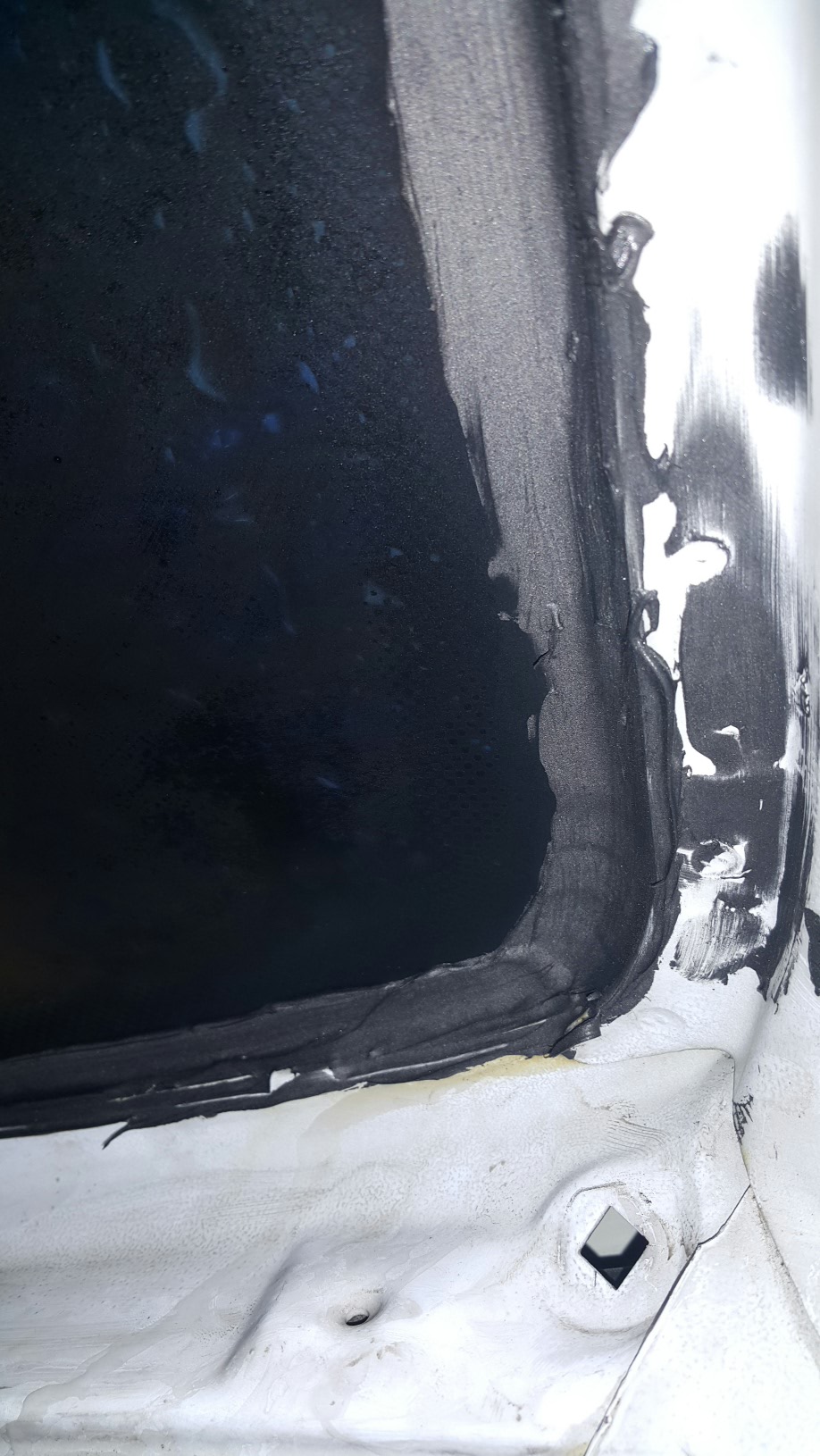

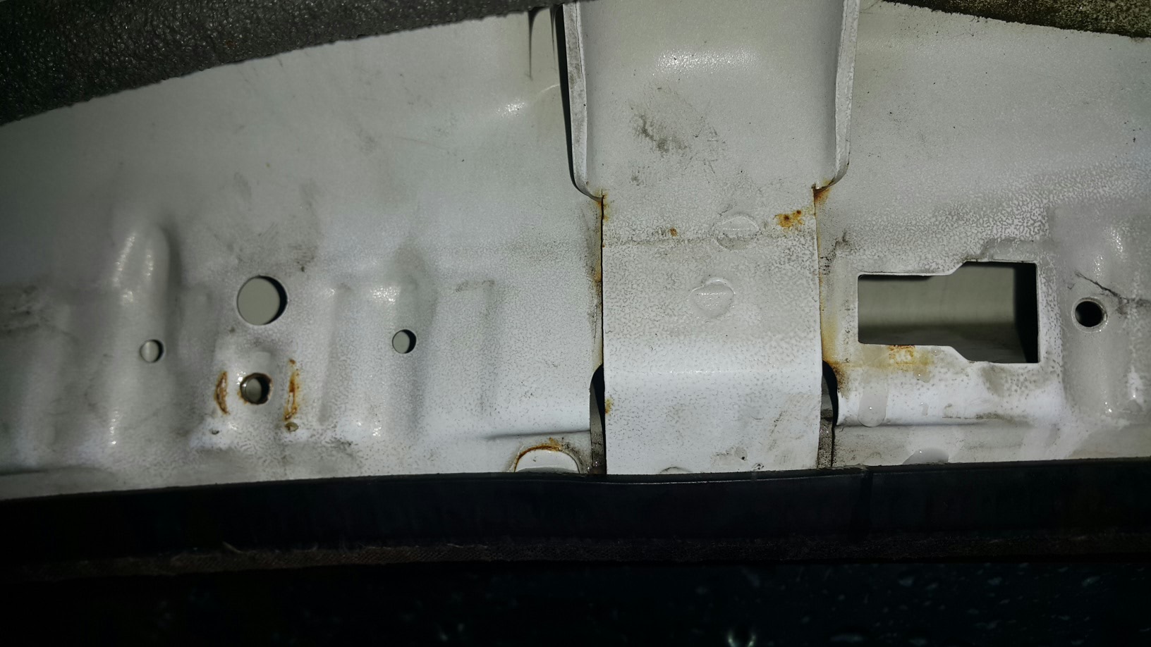

Това е накакъв огромен кошмар! Пасата е комби с релси и шибедах. Проблема ми е от как съм го купил и не мога да разбера от къде идва тая вода. Все едно си извира от колонката. На първата и втората снимка съм показал от къде тече, но като бръкна с пръст зад теча или пред него е сухо. Тече между сглобките и точковите заварки. Първата снимка е точно над седалката, а втората е където започва да слиза към предното стъкло. Всички тръби за отичането са проверени за запушвания. Релсите на багажника са със силикон на и около болтовете. Предното стъкло от яд минах днес със силикон отвътре и отвън, релсите на ново със силикон. Мокро няма по и около тавата на шибедаха. Този теч се появява при продължителни валежи. При краткотрайни го няма. При спиране на автомобила (особено по-рязко) започва да капе по-интензивно. Вече не знам от къде може да извира тая вода и как върви пък точно в кухината между тавана и вратите! Не се издържа повече това. Цял ден мацам силикон. Като дръпна силикона и след 10 мин. каране, пак си тече все едно нищо не съм правил.

Ако имаш откачена тръбичка за дренаж на шибедаха,точно такъв ще е ефекта! icon_idea

Там е работата, че тръбичките са си закачени! Гледах ги за протрито, спукано и т.н. За това ми е такава мистерия този теч. :censored2
