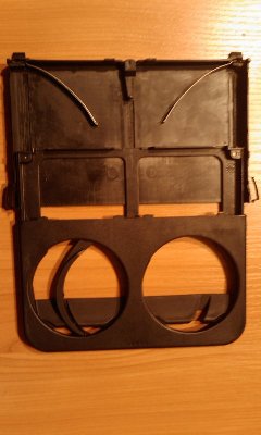

Колеги,имам малък проблем,но ме дразни!Задната поставка за чаши където е в средата неможе да се затваря!Ако някой е имал такъв проблем,нека сподели как го е решил?

Смисъл аз мога да извадя самата поставка задната,но въпроса е дали в нея е проблема или в самия вътре механизъм.
