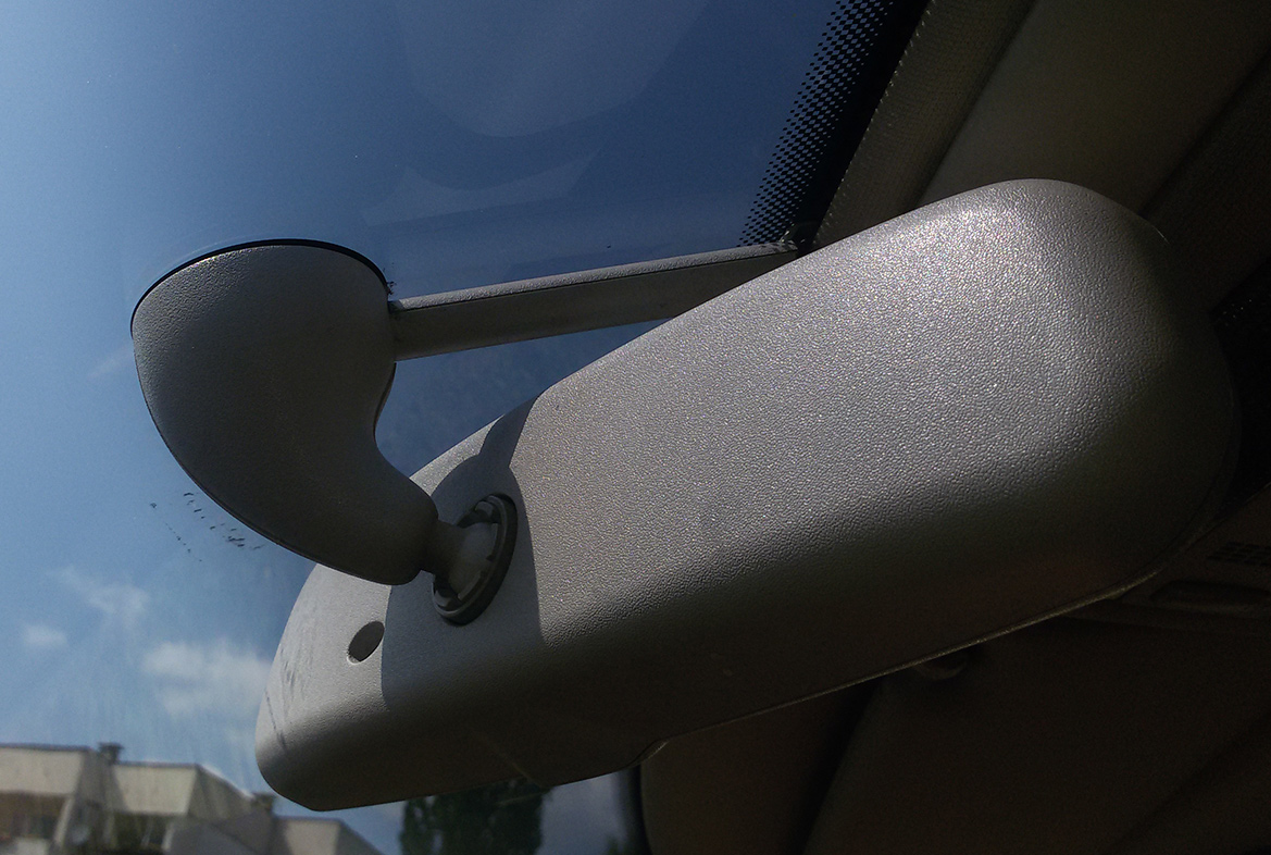

.... Също така забравих да питам как се сваля интериорното огледало, че е изтекло и половината е затъмнено. Това дали е същото (прилагам снимка на моето):
https://www.olx.bg/ad/ogledalo-vw-group ... fdbb788450

Не е също. Ти си със сензор за дъжд. Имай на впредвид, че свалиш ли го ще трябва да си купиш т. нар. желе от представителство на VW, с което се лепи огледалото за стъклото. Моето се беше разлепило, обаче си го залепих със силикон (незнание) и сега сензорът работи както си иска

И моето огледало беше изтекло и го смених с такова от бора. Огледалото се сваля независимо от сензора. Сензора си остава на стъклото. Свалят се пластмасите обхващащи ябълката, те са като черупка от 2 части. След като ги сввалиш ще видиш една ламарина като щипка която държи огледалото. Първо изключваш буксата на сензора и после откачваш огледалото. Мисля че надолу се изваждаше.
Re: Проблеми с пасат 2002г, 1.9 TDI 131 кс
свалих огледалото пробно. След махане на капачките излиза на шейна надолу, но е хванато със силикон защото няма нищо (освен триене), което да държи огледалото да не изпадне.
Какво бихте ме посъветвали - да си взема ли хелиометрично огледало или да си търся обикновено? Четох тук във форума че някой го бил сменил и то пак изтекло. Като че ли имат проблем тия огледала.
Има и друго съображение - откъм огледалото има сензор за светлина за да реагира на фарове отзад, но отпред има друг сензор, който гледа към предното стъкло. Това ли е сензора за дъжд? Какво ще стане ако не е свързан и за какво служи тоя сензор - чистачките ли пуска?

Сензорите(фодиодите) на огледалото са само за огледалото. Единия отчита дали е ден или нощ, а другия дали има кола отзад. Сензора за дъжд е в основата на огледалото и е залепен на стъклото със Силикон. Вижда се отвън.

Е добре, каква роля играе този за ден/нощ? И аз го имам, но не съм с автоматични светлини.

Не е за светлините, а за огледалото. През деня не се затъмнява а само нощем. Най-лесната проверка дали работи огледалото е като с пръст закриеш предния сензор през деня и огледалото трябва да потъмнее. Все едно е тъмно и ти свети кола отзад. Това се прави на контакт или при работеща кола разбира се.
