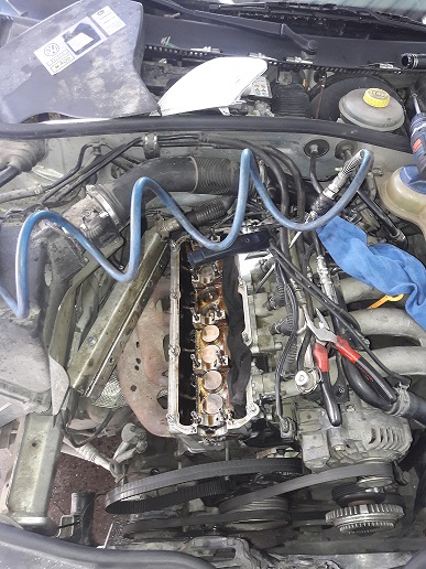

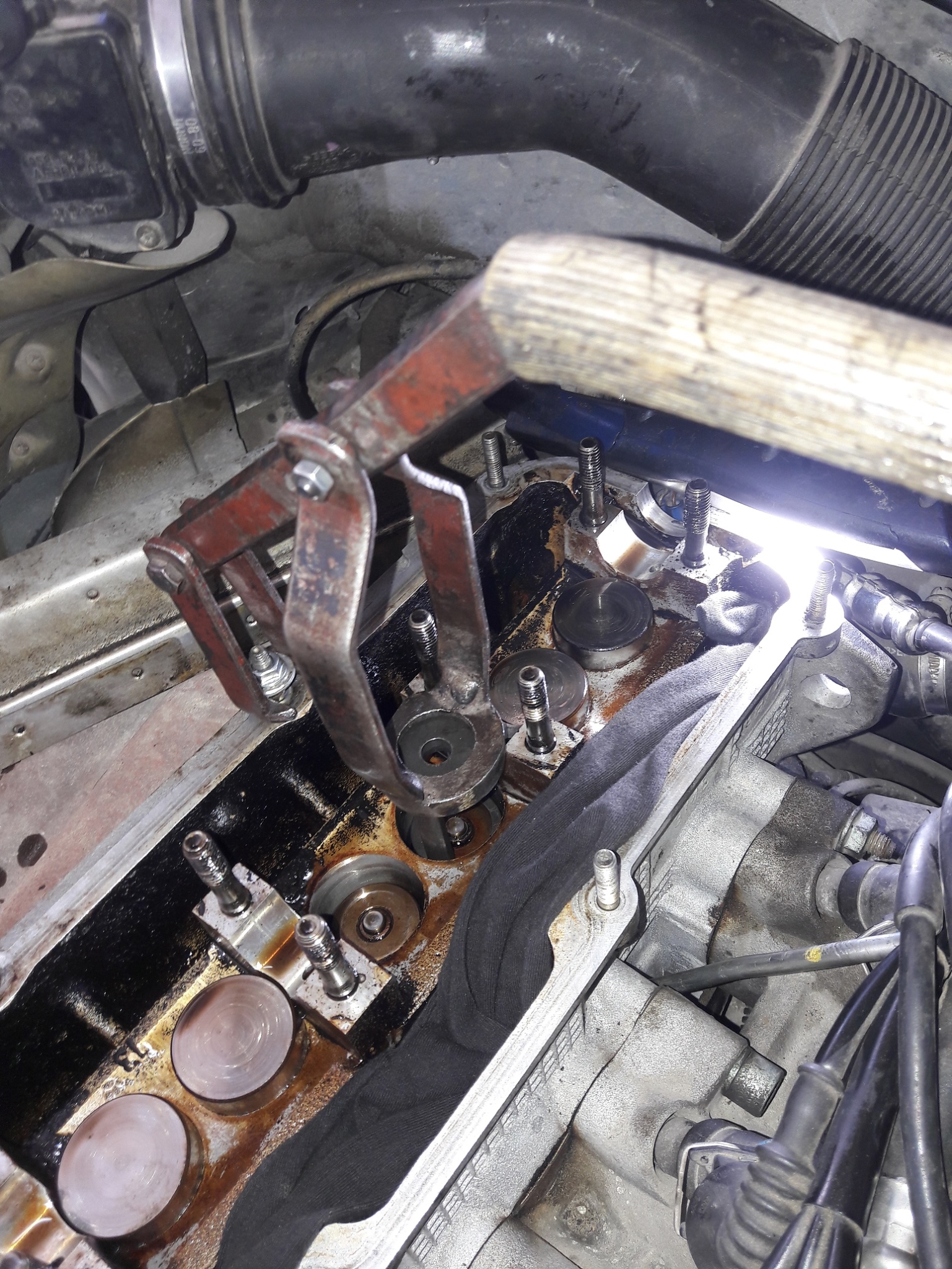

Здр,на 1.6 AHL сменях гарнитура глава и вложки на клапани преди една седмица , проблема беше големия разход масло около 2.5л на 1000км .
Исках да проверя и сегментите затова свалих главата иначе без проблем вложките се сменят на място.
След ремонта колата стана 10 пъти по-зле , за 30км изгори 2л масло , двигателя се дави в масло свещите една по една си заминаха както и катализатора прекъсва ,гасне и губи цилиндри. Днес смених вложките пак! този път на място без да свалям глава.
След като запалих резултата е катастрофа. Пипам ли клапаните и пружините проблема се увеличава.
След като загася двигателя цилиндрите се пълнят с масло около 50гр на цилиндър , маслото е чисто идва от горе .
Когато главата беше свалена проверих за луфт между клапаните и водачите и според няма проблем там.
Когато натисна пружината на клапана или я свия със скобата някъде към края на хода след като са освободени "кученцата" нещо щраква под пружината и така на всички клапани или поне един да е бил нормално.
Според мен проблема е във водачите , това щракване не ми хареса още тогава имам чувството ,че водачите са се отделили от главата.
Някой ако е чувал подобен проблем да коментираме ако може.

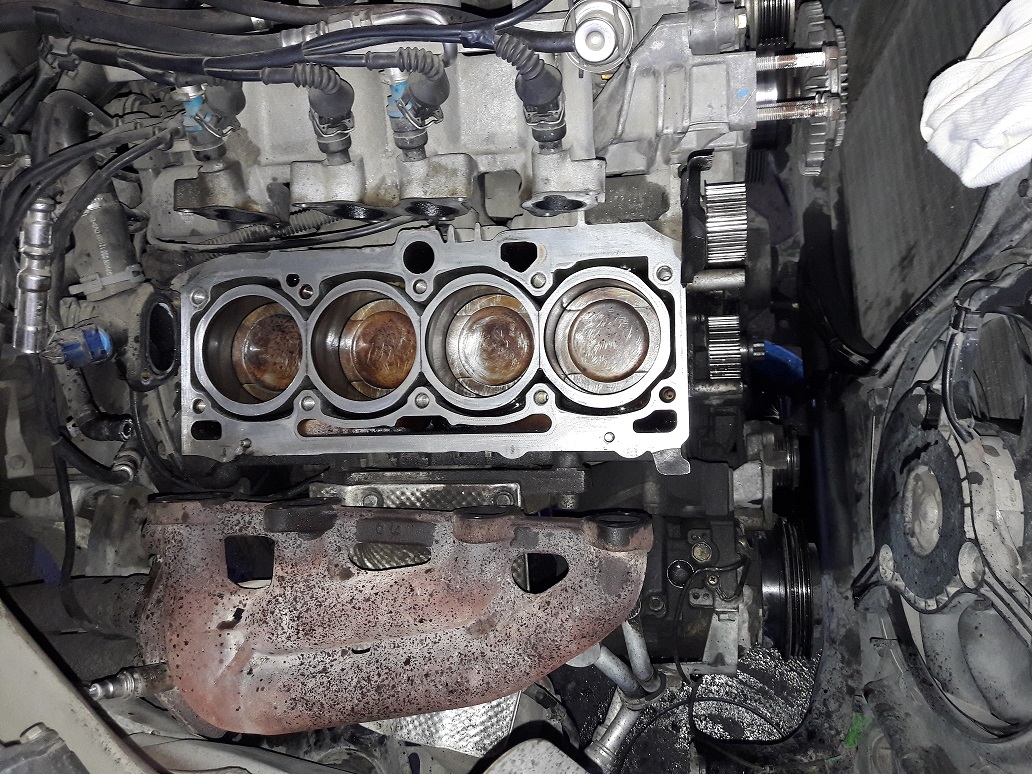

Днеска свалих главата и утре ще я карам за смяна на водачи клапани и райбероване.
Погледнете колко масло има в цилиндрите ,това масло се събира след като изгася двигателя.

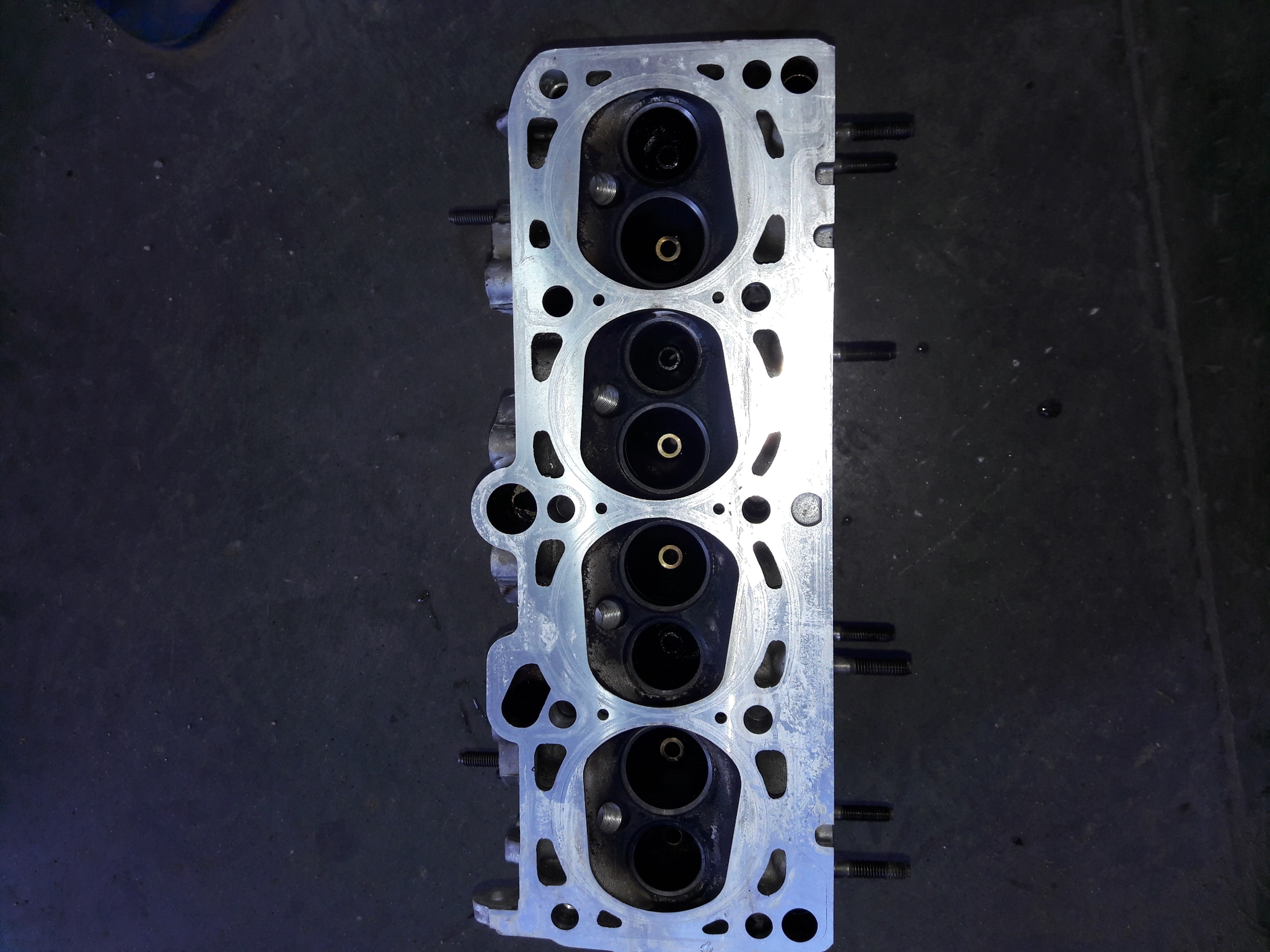

Това е главата , мисля че маслото подлизва между водачите и главата.

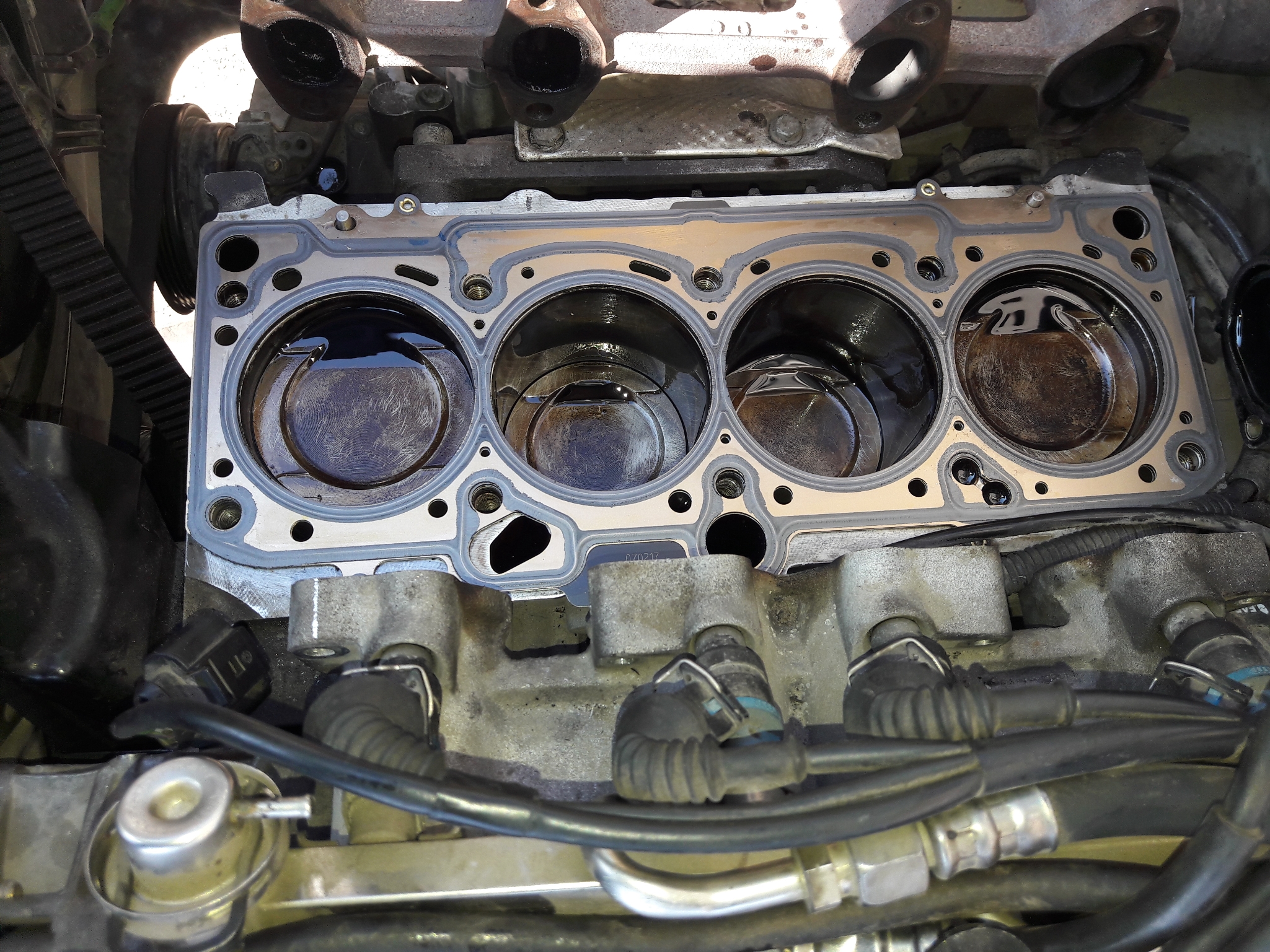

Филма стана интересен!
Семних водачи на клапани и клапани , повдигачи , райбероваха леглата , смених пак вложките и останалите гарнитури и болтове на главата , проблема си остава .Даже се чудя къде има повече масло в картера или в цилиндрите.

Колега,според мен главата е спукана някъде около водачите на клапаните и свободното падане на маслото от главата преминава през теза пукнатини и влиза в цилиндрите.Смени главата и би било редно да решиш проблема!Успех!
