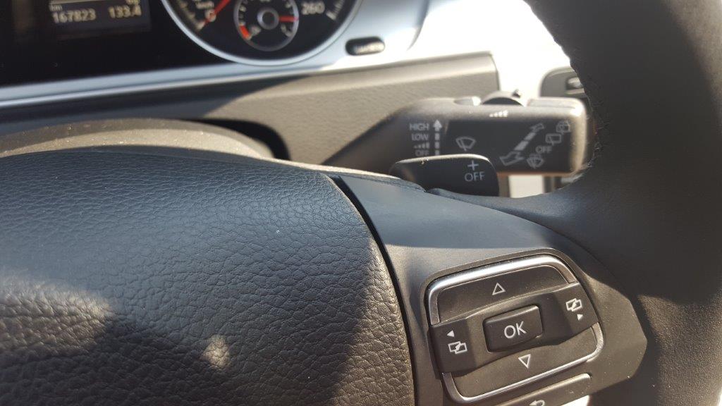

Какво не виждам да имам - cruise control (липсва ми 3-тия лост) - нито обикновения, нито автоматично регулиране на дистанцията, асистенти за разпознаване на пътни знаци, за ненапускане на пътно платно, асистент за смяна на платното.

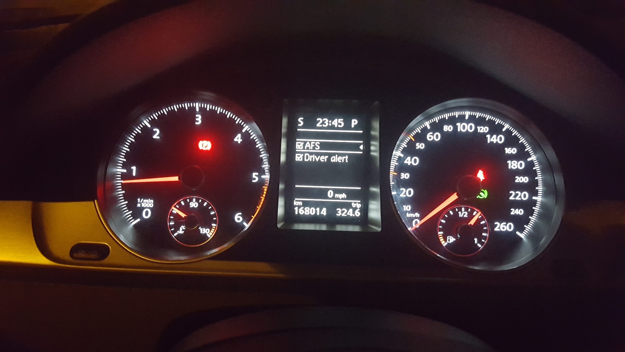

5. Не виждам никъде из менютата вариант за следене умората на водача....предполагам и това нямам?

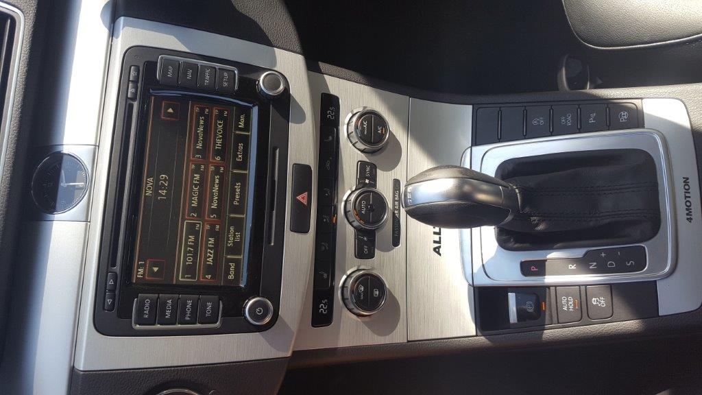

6. Има ли B7 с USB вход или е само за CD и SD карта?

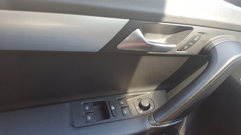

7. На врътките за страничните огледала имам икона за подгрев, но не мога да я включа. Имам ли я (например да позволява включване само под определени температури) или я нямам?

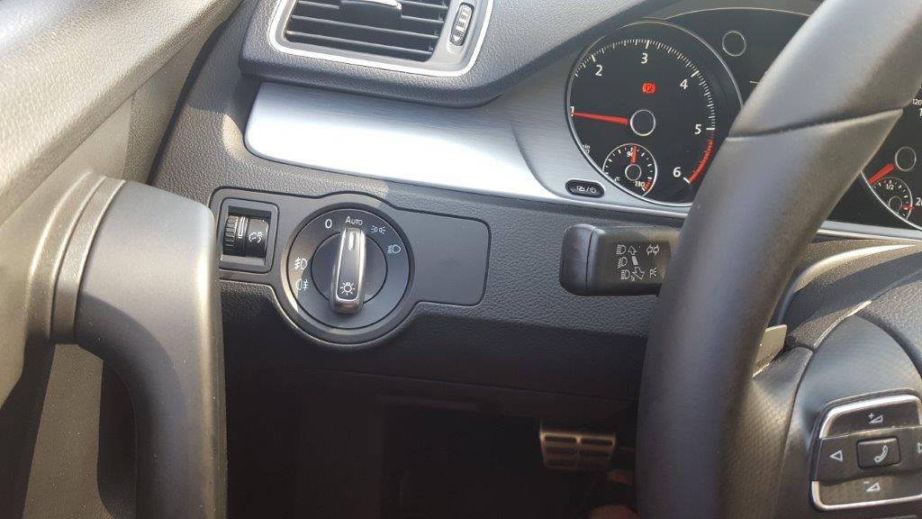

9. Когато натисна бутон Traffic не ми се показва никаква информация - опцията не е налична за BG или аз трябва да направя нещо за да я активирам?

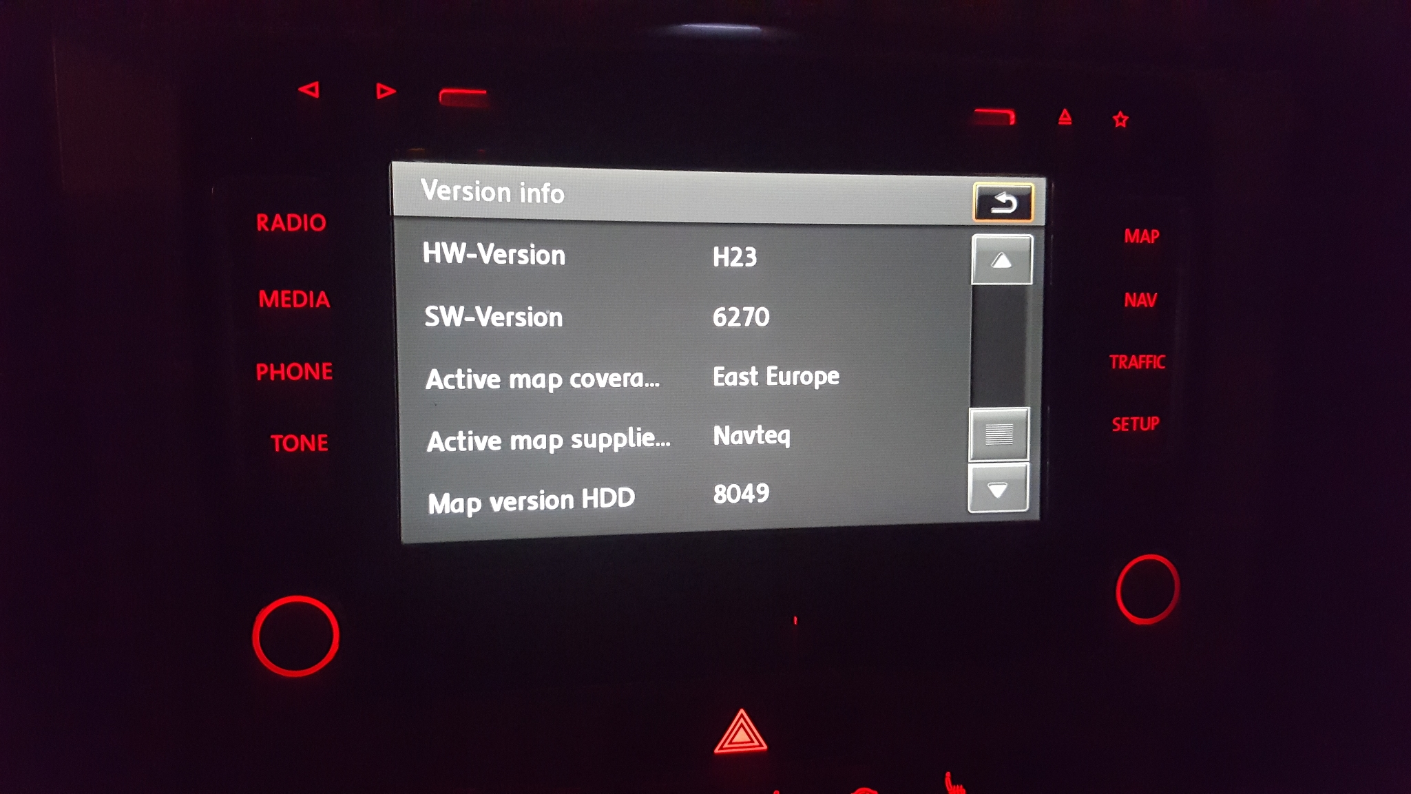

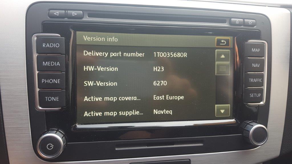

10. Прилагам снимки от Setup менюто - има ли по-нова и актуална карта за BG и съседните държави?

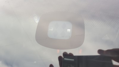

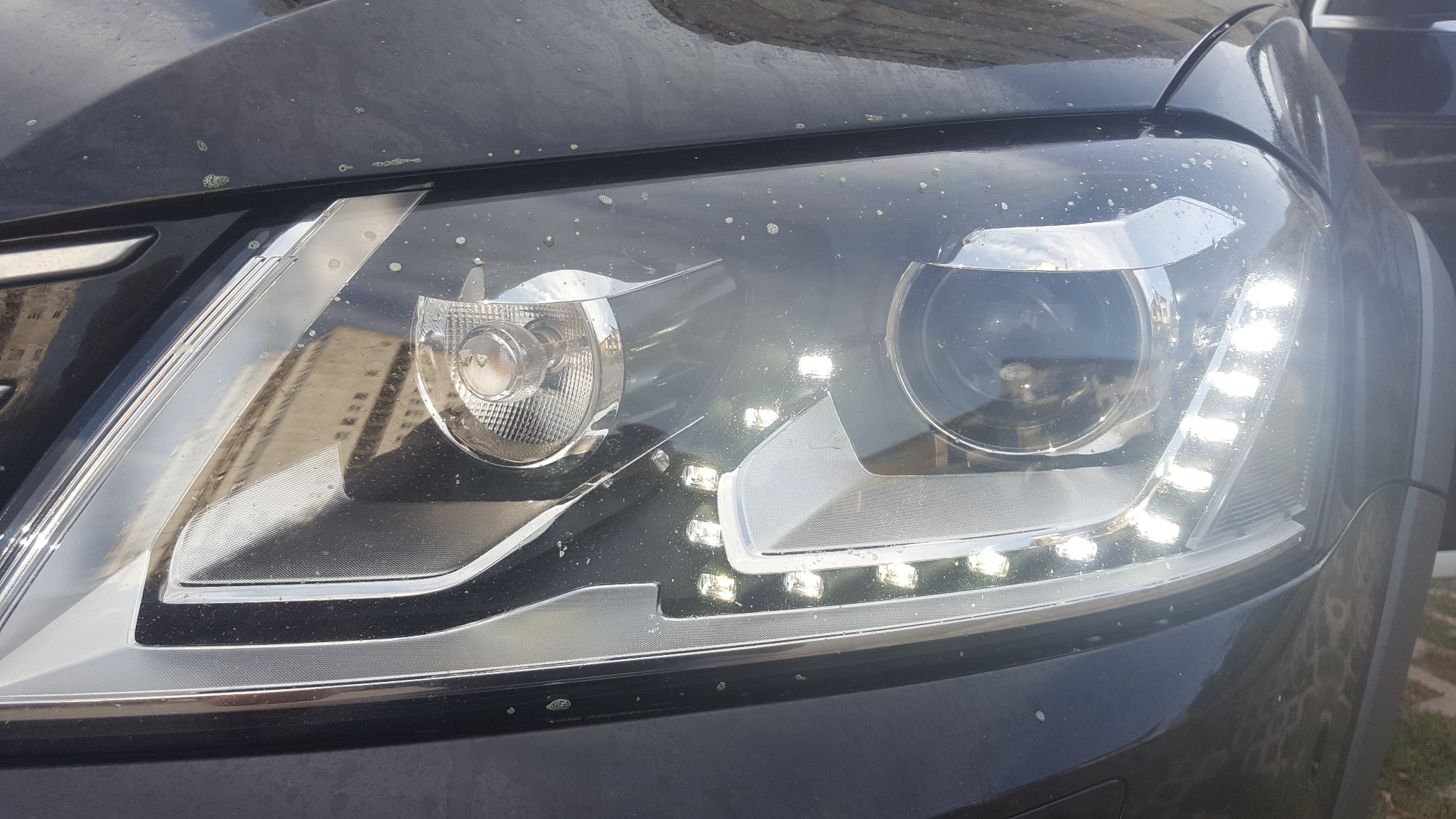

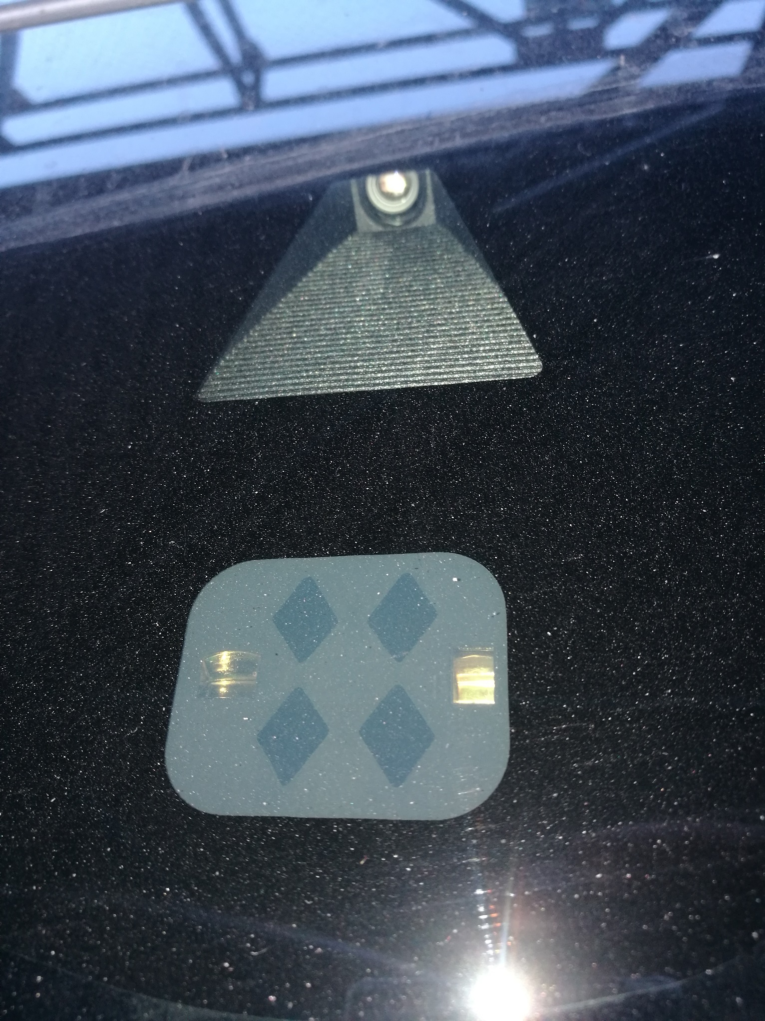

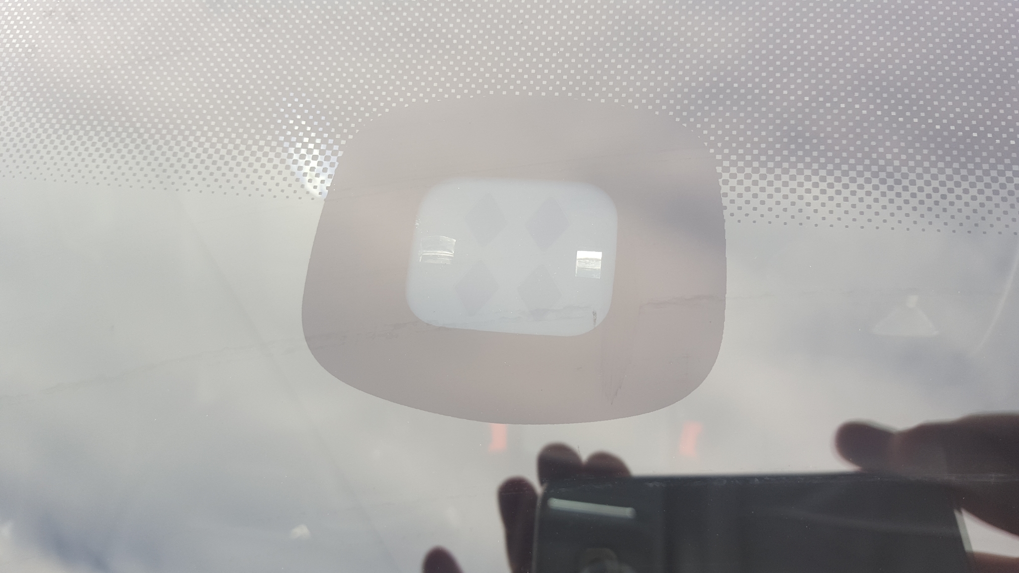

14. Light assist - 100% нямам Dynamic такива, но имам ли поне превключване на дълги и къси? Гледах клипове, че ключа се поставя в Auto, натиска се един път лоста за включване на дългите, след това втори път и се появява символ за light assist. При мен не се появява. От друга страна виждам, че имам камера на предното стъкло и на огледалото (ако това са камери де) както и AFS опция в MFA.
15. Фаровете завиващи ли са или това е само комплект с Light assist (която може да нямам).

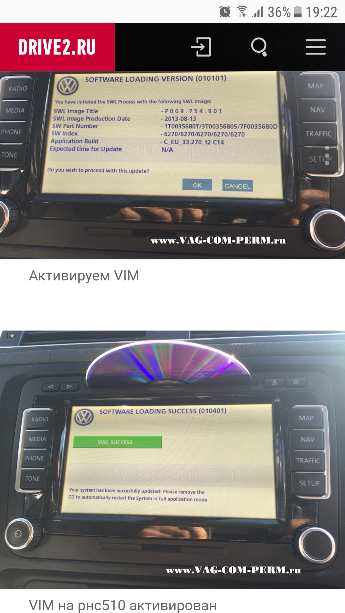

17. Автомобила минал ли е прословутия спорен update? Намерих във форума линк за проверка, но немския не ми е познат а Google translate направи някакъв несвързан превод.
Прочети си в книжката, не може да го нямаш. При мен в MFA менюто е с иконка за кафе, но дисплея ми е цветен.
Виж си в жапката, в краен случай в подлакътника. Всъщност пишеш, че си с RNS510, виждал съм USB вход само на RNS315, което не означава, че на 510 не може да има разбира се.
За съжаление при пасат се пуска ръчно отоплението и вероятно сработва под определена температура. Едно от малкото разочароващи неща в тази кола за мен след няколко аудита![]()
Има обширна тема във форума относно тази навигация с подробни обяснения и линкове.
За това не мога да ти кажа, нямам High Beam Assist на моята кола.
Би трябвало всички биксенон фарове да са завиващи, като тази функция се пуска/спира от МФА.
От линка в темата във форума ще разбереш правена ли е акцията. Аз всеки път подписвам, че не искам да я правя. До тук не съм срещнал нито едно позитивно мнение по темата

5. Това е стандартна функция, тя не се настройва от менюто. Когато ти се появи символ - чаша с кафе с препоръка - тогава ще разбереш.. Но трябва да си пътувал дълго и да правиш резки маневри, не знам още по какви други показатели разбира че е необходима почивка.
6. В жабката в горното чекмедже- ако имаш букса, може да си купиш кабел с преход към USB. Ако нямаш - е по-трудно (по -скоро по- скъпо).
7. Трябва по-силно да се завърти от позиция на дясното огледало, обратно на часовниковата стрелка.

10. Има карта която е взета от BMV и преработена за WV. Има голяма тема в нея има информация към последните страници някъде.

13. Най-слабия интервал на чистачките - не е интервал- а работа по сигнал от датчика за дъжд. Може да пробваш, като го включиш и на място полеееш вода в средата на стъклото.
14. Не се ли появява символ 'А' ? Може да е спрян вътрешно този режим ..май.

17. Трябва да научиш немски ;)

5. В MFA менюто нямам символ с кафе. Иначе го видях в книжката. Може би е отделна опция която нямам и не е стандартно за всички модели.

14. Не, не се появява символ А. Натискам лоста и се появява символ за дълги. Натискам го отново и няма промяна или поява на друг символ.

Spurs10 написа:5. В MFA менюто нямам символ с кафе. Иначе го видях в книжката. Може би е отделна опция която нямам и не е стандартно за всички модели.
В менюто няма такъв символ. Появява се когато шофираш- при определени условия...
Spurs10 написа:7. Аз завъртам силно копчето, но то не се застопорява срещу символа за нагревател. Преминавайки през него светва индикатор на това копче, но след това се връща надолу към символите за регулировките. Просто питах дали при Вас е така и да се застопорява само под определена температура или имам някакв проблем или липса на функцията.
Чакай, чакай... че аз съм те заблудил май. Значи, когато копчето е на '0' - няма подгрев. Когато копчето е на ляво или дясно огледало има подгрев. Аз се обърках с функцията прибиране на огледалата...

Не знам при тези фарове, защо нямаш и адаптивни светлини, при условие че имаш предна камера... Вероятността да е изключена тази функция вътрешно е голяма, според менSpurs10 написа:14. Не, не се появява символ А. Натискам лоста и се появява символ за дълги. Натискам го отново и няма промяна или поява на друг символ.

7. Установих, че подгрев на страничните огледала има. Просто като завъртя бутона (обратно на часовниковата стрелка) и застава точно срещу 0-та а не срещу символа за подгрев. Както и да е - пипнах с ръка и има затопляне. За съжаление нямам символ (дал съм снимка по-горе) за прибиране на огледалата и дори не питах за тази опция. Предполагам ретрофита би бил доста сериозно начинание.
14. И аз гледах, че имам камера на стъклото, отделно на гърба на огледалото, уж имам и ксенон пък без тази опция. Ще търся варианти за ретрофит било и за по-елементарната версия - превключване само между къси и дълги (без dynamic).

14 Нямаш камера. Това са други датчици. Най-вероятно за дъжд. Ето и снимка на камерата над тези датчици.

Re: Нов в клуба Passat B7 Alltrack, 2014, DSG6, 177 hp
Това мисля изяснява казуса.

Колеги, изчетох много за активиране на VIM (Video In Motion), но никъде не открих как би могло да се направи на версия HW-H23, SW-6270.
Единствено намерих една снимка от руски сайт, че е възможно, но нищо повече.
