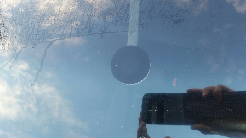

Сензора за дъжд се намира в основата на огледалото. Ето как изглежда:
