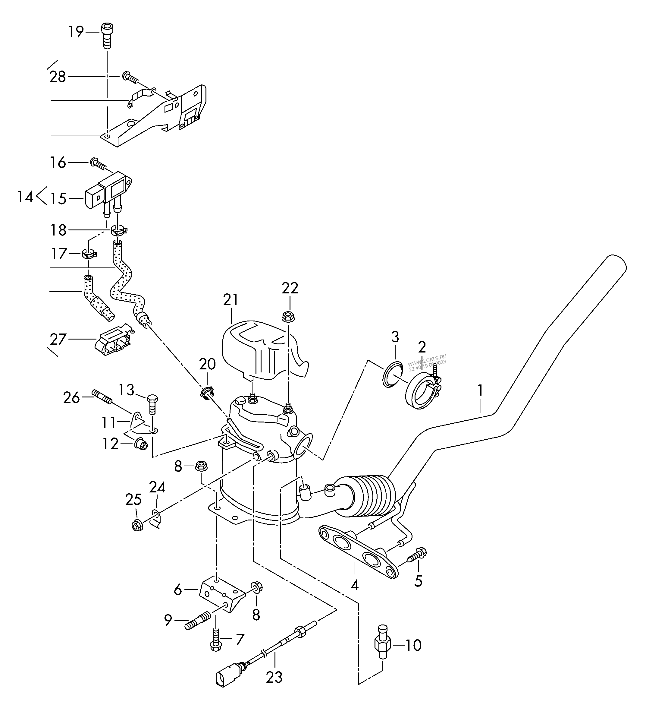

Здравейте колеги, вчера след като я бях загасил запали от 3-тия път, след което по време на движе светна лампата за подгрев. Колата си имаше мощност но мига лампата на подгрева. Закачих я на ВАГ КОМ и ми показа грешка 2 Faults Found:
14356 - Exhaust Gas Temperature Sensor 4 Bank 1
P246E 00 [165] - Electrical Malfunction както и 10119 - High Pressure Fuel Rail
P00C6 00 [096] - Minimum Pressure Not Reached
Intermittent - Not Confirmed - Tested Since Memory Clear
След изчистване грешката на рейла изчезна, но другата не може да се изтрие. Разрових се в нета и видях за този сензор, че се намира най-отзад в дпф и в дясно под шофьорската седалка. Някой сменял ли го е този сензор, да даде насоки, и евентуално и този за високото налягане на рейла. Другото ми питсне е дали не е по-добре ДПФ да бъде отстранен софтуерно и има ли проблеми след това, тъй като преди имах Мерцедес, на който ДПФ-а беше премахнат и чат-пат правеше проблеми. Забравих да кажа, колата е ново-внесена

03L906088CE
Това е ОЕ номера ....търси Bosch,NGK или Pierburg около 200 лева и отгоре.Не взимай евтина част .Самата смяна е тегава щото е на трудно място .За махането на ДПФ ...ако е наред нека си стои .На рейла имаш сензор в лявата част е мисля а клапана е отдясно ....принципно се предава датчика .И там търсиш доказан производител.

Кои двата ще сменяш ? Този пред DPF е друг ОЕ номер....И него ли искаш да смениш?

03L906054A
03L906051
Два номера излизат за датчика на рейла
И двата стават но все пак виж на твоя кво пише.Успех

Колега, след малко по задълбочена проверка на живи данни установих, че егр на пасателата е премахнат софтуерно и явно са пипали по ДПФ нещо с цел да го изолират софтуерно но не са се справили както трябва. Утре наливам нов софт и ще ги премахнат момчетата както трябва. Сега ми е интересно как да счупя питата на ДПФ с цел да го отпуша, защото така ще се прецака турбото ако не го избуша

Колата освен ДПФ има и катализатор .Гледайте и него да не почупите !

Предполагам ДПФ е към турбото, а катализатора е надолу

Не ,всичко е в една кутия на едно място
