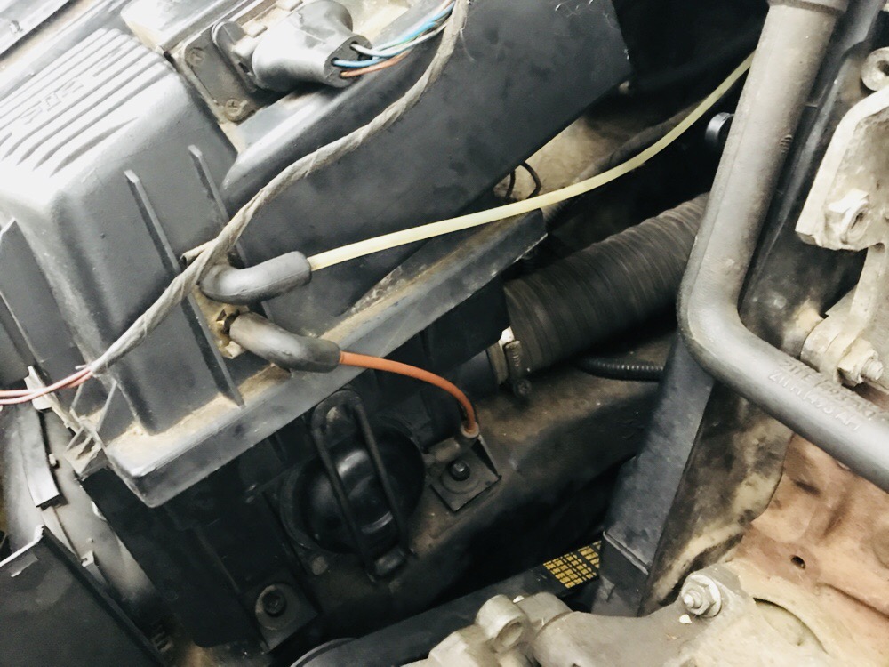

Мнениеот George Georgiev » Сря 15 ное 2017 19:06
Ето за това става дума

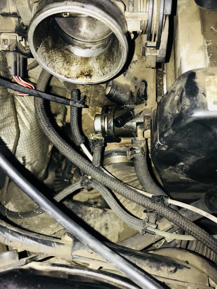

Мнениеот George Georgiev » Сря 15 ное 2017 19:09
И тук

Хм Намиращ се под дросел клапата

Ето за този горния маркуч който е на коша на въздушния филтър говорим

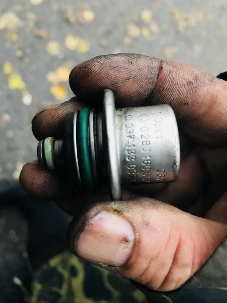

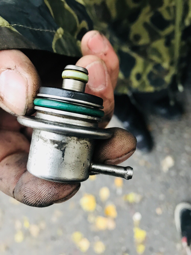

какво значи запушен ? Той не е проходен, от едната страна действа вакуум, от другата налягане, между тях има мембрана с пружинки и т.н. Сменяй го, при мен 6-7 години смятахме, че тази кола явно така си мокри леко въздушния филтър и не сме се задълбочавали, поради факта, че освен леко играещите обороти за около 30 секунди при първоначален старт други драми не е имало. След смяната му се оказа, че сме си карали така години наред с лек проблем в този регулатор. Със смяната му вече няма бензин по вакуумите и филтъра е сух, оборотите стабилни при първоначален старт. Сменя се без никакво допълнително разглобяване, освен маркуча от дебитомера към дросела, за 5 минути. А малко по-нагоре на снимката под дросела се заблуждаваш че е с три щуцера, защото гледаш щуцерите на самата бензинова рейка. На бензиновия регулатор е само един. Най-добре отиди в магазин с мостра, за да вземеш регулатор със същия парт номер като твоя (има си номер по Bosch и OE номер на самия регулатор, както и работно налягане) , защото по магазинчетата масово дават заменки, които могат и да не са същите и да създават бъдещи проблеми.

Да колега прав си за щуцерите объркал съм се а самия регулатор е с един изходен.
Смених го вчера вечерта заедно с въздушния филтър и вече всичко е наред.
Малко по-добре работи при запалване, не мърдат оборотите и не мирише на бензин в купето :icon_lol
