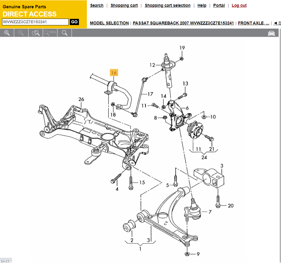

Прати номер на рамата да проверя какво дават за този автомобил.

WVWZZZ3CZ7E153241
Ако намериш и линк с ремонтен конплет по сайтовете за авточасти да видя за какво става въпрос ще съм ти благодарен колега.

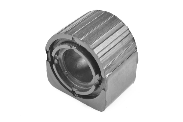

Мнениеот IvanMan » Съб 26 сеп 2020 15:05
За този автомобил по номер на рама излиза цяла стаб. щанга, няма отделен номер за тампоните.
По оригинален номер на щангата излизат тампони на марката tedgum
Цената им е под 20 лв./бр.

Мнениеот vladimir.dimitrov2 » Съб 26 сеп 2020 15:52
Което да разбирам че има отделно продаващи се ремонтен комплект тампони...
Благодаря колега за бързата реакция.
Почвам да търся из нета такива тампони :)
