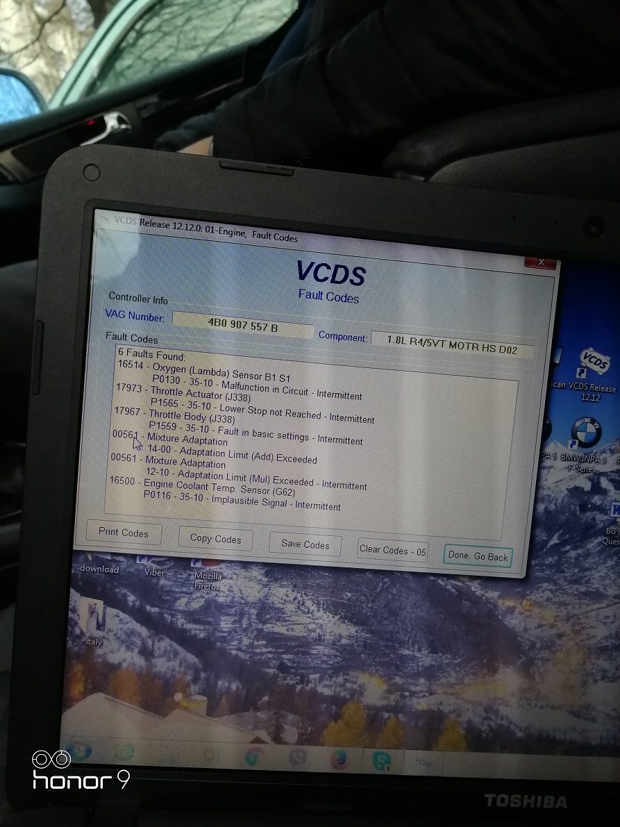

gsisport
Мнения: 213
Регистриран на: Вто 09 сеп 2008 17:21
Re: Проблем с работата на бензин 1.8 Турбо АЕB
Мнениеот gsisport » Пет 15 дек 2017 10:05
kris11 написа:
gsisport написа:Едната грешка е за ламбда сонда,
Номера и е ?
Ето ги грешките.
Dpop
Мнения: 3400
Автомобил: VW
Мнениеот Dpop » Пет 15 дек 2017 10:52
За две от грешките има писано тук viewtopic.php?f=6&t=117564
може да ти даде насока и писаното от ivo_vn тук viewtopic.php?t=16021&start=1140
Ако ползваш английски търси информация от wiki.ross-tech.com
