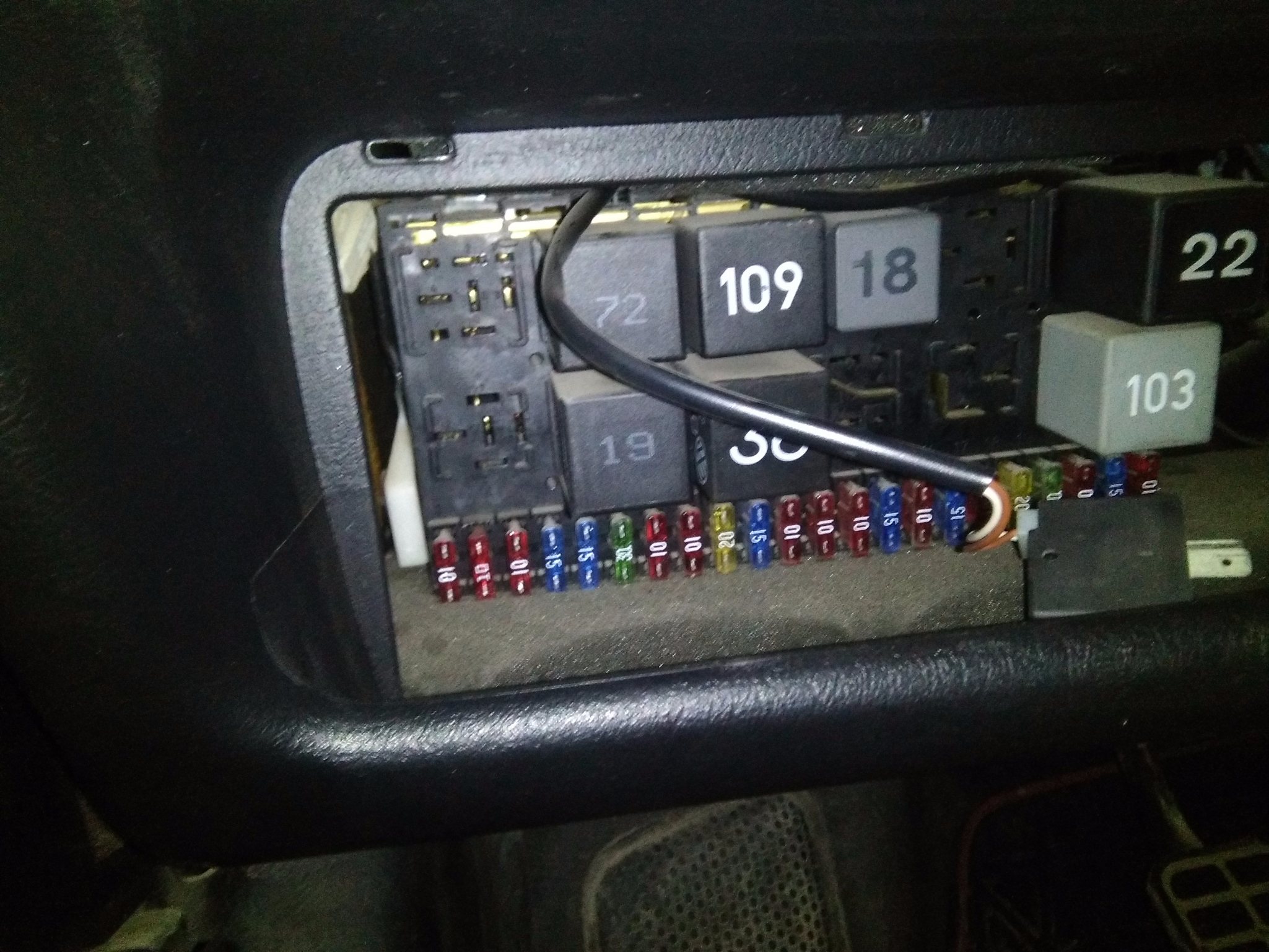

Здравейте,купих пасат б4 1996г. 1.9 tdi 90 к.с. и имам проблем с обучаването на централното и като го запаля сутрин пали и веднага гасне.чуван постоянно "цъкане" от релетата и мисля че има проблем там,защото имам и откачено реле и къде ли стои ?

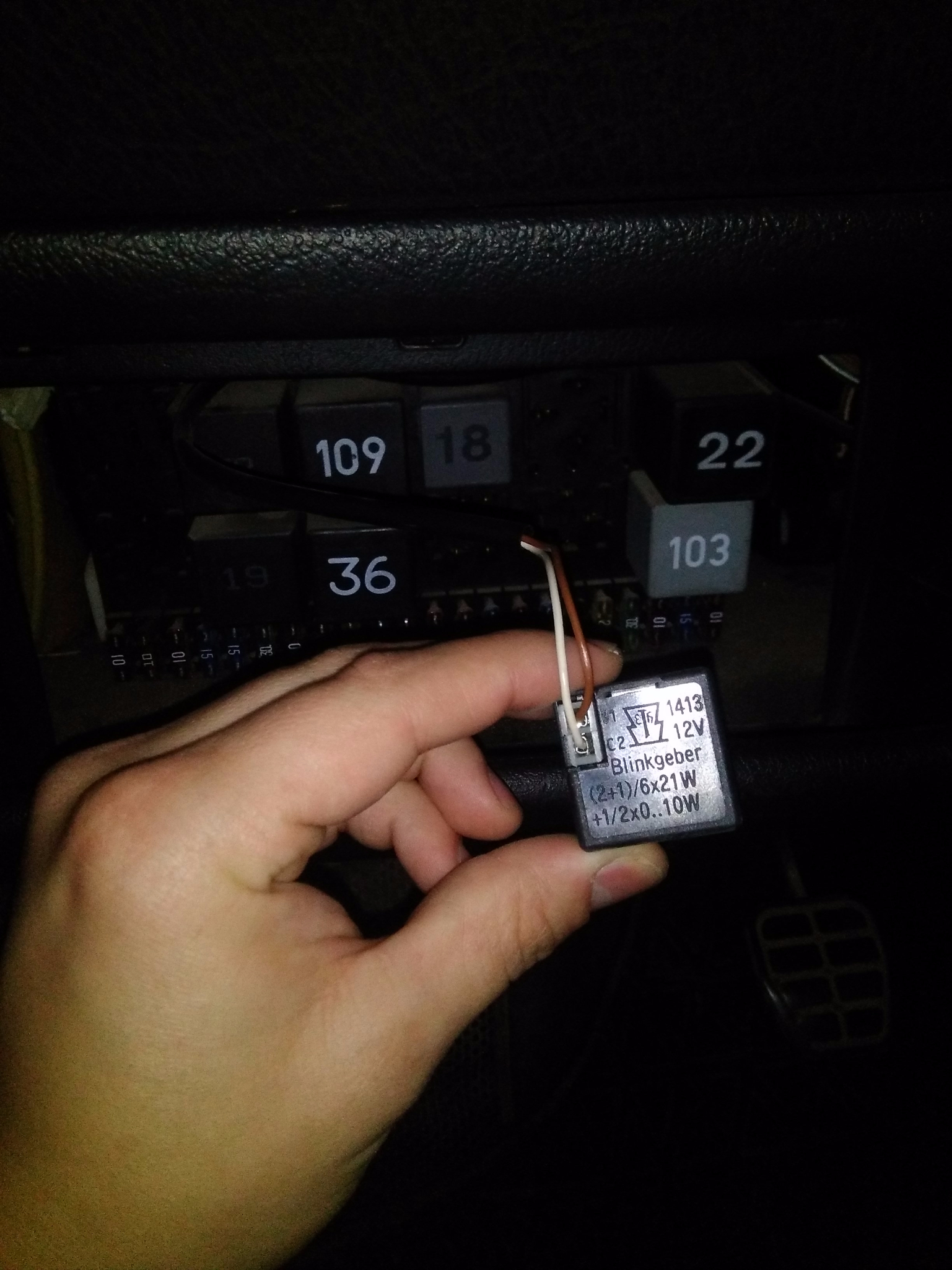

Свободното Реле ми прилича на такова за мигачи,но при теб горе в дясно е боднато някакво с номер 22.Работят ли ти мигачите? Относно паленето,няма да е лошо да се провери Клемореда. Как обучаваш дистанционното? Предполагам е инфраред!

Мигачите си работят,единственото странно е че свети постоянно ръчната и от време на време гасне сама и АБС свети постоянно.за клемореда при ключар ли да ходя? И централното го обучавам както е описано във форума,но инфрареда започва да свети постоянно и май там е проблема.

Провери си нивото на спирачната течност, щом ти светва лампата отвреме-навреме. А за АВС я закачете да се прочетат грешките - може някой датчик да е дал фира. Ако пали и веднага гасне, може да имаш проблем с имобилайзера, който се намира в една кутийка зад ключа на фаровете. При мен беше отпаднало захранването му и ефектът беше точно този. Ако имобилайзерът не работи, колата не може да се прочете за грешки. Колата ми е бензинова.

Спирачна течност има,ще я закача на комп да видя от какво е.а някаква идея къде трябва да стои това реле или да не го пипам

Реле 22 не беше ли за мигачи на ремарке?
