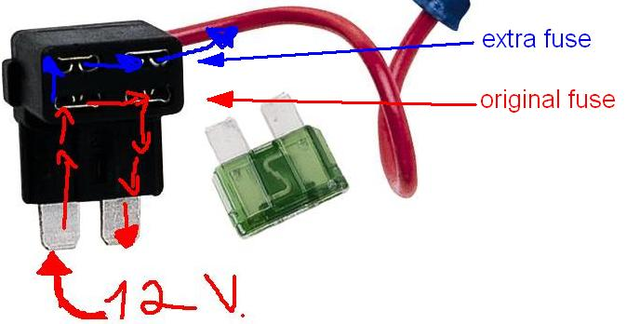

бушона за фаровете или бушона за лампата за задна предавка.
Слагаш си аддер бушон - има гнездо за оригиналния бушон и гнездо за бушон за видеорегистратора
