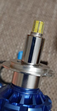

За мен е важно да не заслепявам и да имам добра осветеност, именно заради това смених фаровете, защото с обикновения рефлекторен фар нещата не стояха добре според мен , докарах доста добър резултат с настройване на нивото, нагласяне на крушката, нацелване на фокусно разстояние, използвах крушки с ZES чипове с малка светлинна площ и все пак не бях удовлетворен на 100% и то не от осветеността , а от това, че имаше паразитни светлинни потоци , които заслепяваха и се налагаше да свалям нивото много надолу и вече губех осветеност.
С тези фарове постигнах отсичане и заслепяването е елиминирано, снощи накарах познат да кара моя пасат до пловдив, а аз карах неговия пред него, пробвахме всякакви условия и заслепяване няма. Светлината е супер на къси, на дълги има какво да се иска, но спрямо предишните фарове тук на къси свети толкова добре, че дългите почти се обезмислят, това го наблюдавах и на другите ми автомобли с хубави къси било то фабричен ксенон или не, предвид и стила ми на шофиране с по-ниски скорости дългите никога не са ми били нещо много важно. За хубави дълги трябва вертикален светлинен сноб, както споменах по - рано, при моя тип лед той липсва. Най-вероятно след още известно време ще сложа Night breaker или някакви аналози на реномирана марка и ще споделя пак, към момента имам доста комплекти H7 лед и ми се иска да ги поизползвам, още малко :)
Или пък един такъв лед пригоден за лупи

Добавям за ледовете и лупите малко нови впечатления. Дългите са трагедия... С тях бе тях все тая, лед и лупа на дълги не става. Сложих обикновени Н7 да видим , че откакто съм сложил фаровете три вида лед тествах само обикновени крушки още не съм.
