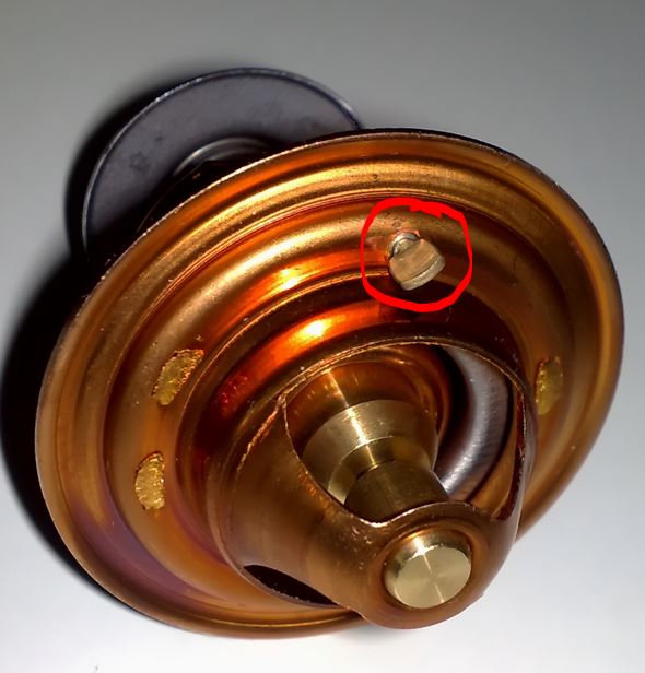

Нестандартно решение с термостата
Мнениеот ludmil » Чет 11 яну 2018 19:42
Днес запалих и я оставих на място да загрее. Стигна до 100 градуса, перка не се върти, радиатора студен, долната тръба и тя студена.
Термостат ще да е.
Свалям, тествам в гореща вода - отваря се. Странна работа. Започнах да гледам разни термостати на клипчета по YouTube - как се тестват, кои са дефектни и др. и видях, че на всичките има по една малка дупка, нещо като клапанче (виж снимката от интернет), а на моя - няма. Сега ще му направя.
Взех бормашината, пробих една дупка на същото място, монитрах го и О чудо :bowdown радиатора горещ, перката се включва - термостата отваря. Открих топлата вода :biggrin

сменял съм поне 10термостата на този мотор вкл. и оригинални....и нито един не е имал дупка и на нито един не съм дупчил..намерил си не топлата вода а горублянски похват за замазване на проблем...

И аз скоро сменях термостат, никакви дупки няма. И си кове градусите без да мърдат вече. Свалих оригиналния :mhihi Каних му се близо година и нещо, че дали не и две :Mr Green Fun

Има и с дупка, има и без дупка. С дупката са по-добри.

Има да на Москвич 408 е с дупка ...оригиналния термостат на този мотор е без дупка и със сигурност по добрият термостат за този мотор е без дупка...

Проблема е бил обезвъздушаването и както се вижда,по-добре е термостата да е с дупка.

Изправен мотор няма пронлеми с обезвъздушаването и не се нуждае от дупка....Дупката е хубаво нещо но не и в термостата ...

Мнениеот Iezekil » Пет 12 яну 2018 20:32
И що,кво пречи точно тази дупчица?

silent написа:Изправен мотор няма пронлеми с обезвъздушаването и не се нуждае от дупка....Дупката е хубаво нещо но не и в термостата ...
Би ли се обосновал?

Ники, карам практически същия мотор, миналата седмица си смених термостата с такъв без дупка. Проблем с обезвъздушаване нямам. Но на отворена капачка оставих да работи колата докато включи перката поне два пъти на първа степен.
