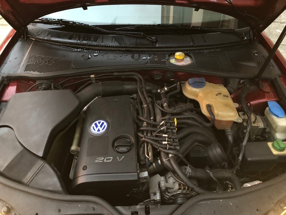

Здравейте колеги!Въпроса ми може да ви се стори малко глупав но все пак бих искъл да се допитам до вас да ми дадете насока или да ми кажете дали на 100 процента ще станат нещата преди да съм инвестирал пари в това начинание.Както знаем този модел на пасат няма такава кора над акумулатора и аз бих искъл да си поставя за да предпазва малко от малко от листя и други боклуци.Въпроса ми е ако взема такава кора от пасат В5.5 плюс кората под самите чистачки дали ще станат на 100 процента нещата тъй като сегашната ми кора няма канал в който да влезе пласмасовата кора,която покрива акумулатора и казанчето на спирачките.Някой правил ли е вече тази замяна да ми потвърди на 100 процента дали ще станат нещата за да съм сигурен да купувам пласмасите и да ги монтирам.В чуждите форуми и сайтове пишат,че става но трябва да се вземе и кората под самите чистачки плюс пласмасовата кора,която покрива акумулатора и казанчето на спирачките плюс пласмасовият капак на акумулатора.Благодаря предварително.

Да,стават без проблем! :th_up

Трябва казанчето на спирачната течност да е кръгла. Мисля, че и уплътнението от страната на двигателя също ти трябва. Задължително условие е също, да е от кола със същата дирекция, като твоята.
ПС: Не съм сигурен, дали и кутията на филтъра за купе не беше различна ...

Мнениеот volodya iliev » Нед 21 яну 2018 19:00
Това е крайният резултат.
Всичко пасва без преправяне както пише по руските форуми.

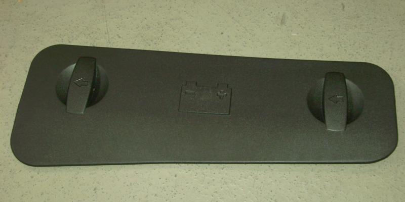

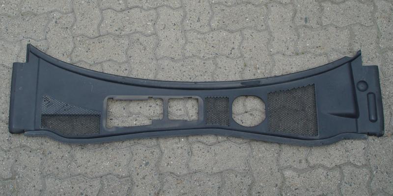

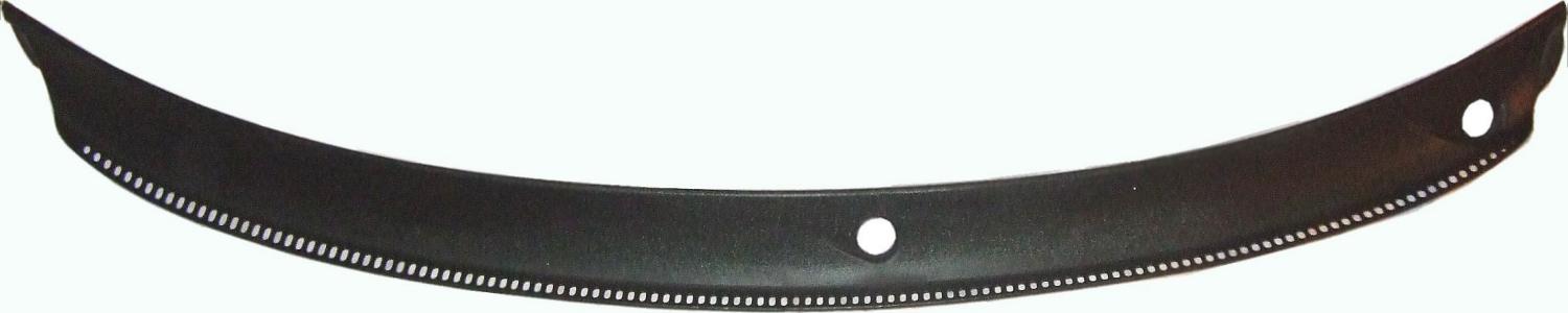

Сега ще напиша оригиналните номера на частите ако някой реши да си постави тази кора над акумулатора и сервото на спирачките.
3B1 819 415E B41-Пласмасова кора под самите чистачки

3B1 819 447 B41-Кората покриваща акумулатора и сервото на спирачките с кръгъл отвор за казнчето на спирачките
3B1 819 422A 01C-Пласмасов капак на акумулатора
